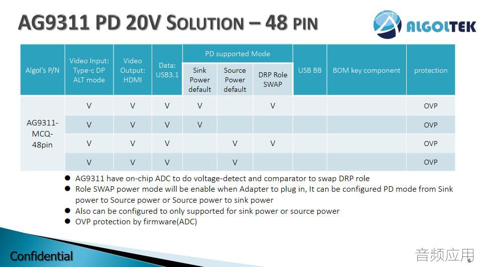

1.AG9311MCQ的功能结构是PD2.0快充+一个USB3.0(需要多口可以加一个USB HUB芯片)+HDMI投屏功能,此方案不具备FRS功能,在拔插的过程中容易TYPEC口的过程中,会有掉屏的现象。
AG9311MCQ参数特性如下:

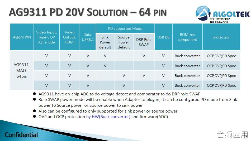

2.AG9311MAQ可以设计USB TYPEC PD3.0快充协议 +USB3.0(需要多口可以加一个USB HUB)HDMI投屏此方案在设计过程中,可以实现PD快充拔插不掉屏不黑屏。
AG9311MAQ可以设计USB TYPEC PD3.0快充协议 +USB3.0(需要多口可以加一个USB HUB)HDMI投屏方案设计结构方框图
AG9311MAQ参数特性如下:
