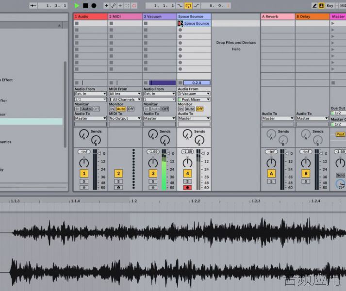

这时候我们需要建立另一个 Audio Track 音频通道,用于录制噪声的变化。笔者将这个音频轨道的声音来源选为刚刚制作的 vacuum 吸尘器通道,并设为 Post Mixer,这样可以把吸尘器轨道的所有效果器变化都录制下来。
接着,我们需要将制作好的吸尘器噪声通过 Command+L 进行循环播放,然后切换到 Session 界面。打开新建轨道的录音开关,然后选择一个空白的 Clip 进行录音。
现在我们可以切回刚才的吸尘器通道,然后对 Grain Delay 和 Auto Filter 这两个效果器的参数进行调制。通过变换 Auto Filter 的 LFO 振荡波形以及 Grain Delay 的 XY 触摸板,录制以后我们就可以得到一个实时变化的音效了。
经过反复的录制后,我们会得到一些素材,接着我们就需要把这些 Clip 复制到 Arrangement View 视窗中进行编辑。这里有个编辑的小技巧,相对于剪切,使用 Command+E 对 Clip 进行分离将会更有效率。
值得一提的是,Warp 也会对声音的特性产生变化,带来意想不到的效果,并且不同的 Warp 模式也会带来不同的结果,非常值得一试。在 Live 10 当中,只需要按住 Shift 然后再拖动 Clip 的边角即可进行 Warp 处理。
