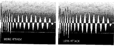

一个Waves  C1  Compressor会用在kickdrum上,为了增加更多的attack和冲击力。采样本身就很不错,但是对于这个特殊的音轨来说,它需要更多的突出和attack,这样才能使kick drum的响度不至于把别的音轨覆盖了。用C1产生的attack使得kick很有穿透力而声音又不那么大。
在C1中有约4dB的gain reduction和-9.5dB的threshold,这是为了制造更强的冲击力。在这个例子中,4dB的gain reduction是为了获得理想的冲击力。
在 s o l o 状 态 下 播 放 k i c k 轨 , 打 开 C 1 C o m p e r s s o r , 你 能 看 见 最 左 边 的 g a i nreduction,然后你可以点击on和off按钮来听压缩和不压缩的区别。
在C1中使用20ms的attack为了制造更多的冲击力。我实际上做的是在信号进入C1压缩之前有一个20ms的压缩延时,它能让采样的前20ms不经过压缩处理。C1在20ms之后马上处理随后的信号,这会使前20ms的信号显著增大,在一个短的持续时间能拥有更强的冲击力。
C1中使用了一个50ms的release  time。5 0 m s 是一 个 足 够 短 的 时 间 能 使 C 1 的 g a i nreduction在处理下一个kick drum鼓点之前返回0dB。如果release设置的过长了,压缩器就会工作的很慢,并且不允许下一个连续的kick鼓点拥有强有力的音头。我们需要每个鼓点都清晰有力。
我们使用了标准的4:1的ratio。ratio的作用是很明显的,注意kick音轨是没有动态的,几乎每一个kick鼓点都是相同的响度。要使得kick在不同的部分在响度上有所变化,就需要在ratio上做一些改动了。

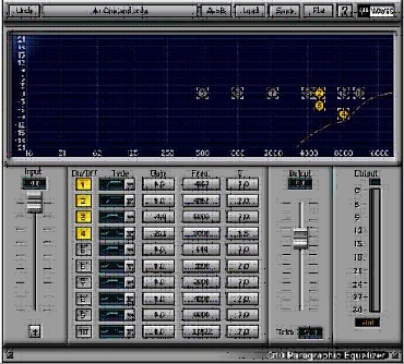

Hi-hat loop
在这个立体声loop里用到了Waves Q10 parametric均衡器。起初,这个loop是包括从低到高大多数频率的。
Solo这个hi-hat轨,并且把EQ关掉,注意那个巨大的bass声。
我们不想使用整个频段的loop,因为我们想分别控制kick和hi-hat的声音,如果让低频声音出现,我们就不能这么做了。除此之外,在这个loop里面的kick-drum没有足够的深度(depth)和音头。但loop中的hi-hat部分体现了良好的高频,我们可以加以利用。
在这个loop里面包含的东西太多了,我们得把多余的东西去掉让人们只对hi-hat的声音有印象。我们用一个高通滤波和在中频上做一些削减使声音变薄,变脆一些。我们不需要这一轨占用过多的频率,这些宝贵的空间应该用来混缩别的乐器,比如说人声。
我们来做个实验,释放hi-hat轨的solo按扭。将EQ打开然后把4、5、6三个波段关掉。注意这时人声就被淹没了。
最后的三个波段是中高频上的。它们都被仔细的调节以滤除这一轨的中高频而使它们不会和人声干扰。有些人可能会想不要动中频的EQ,直接打开1、2、3波段然后把整体的音量降低,从而把人声的空间让出来。这种方法的结果是hi-hat轨就不那么引人注目了,很可能被歌曲的其他元素覆盖。我们需要做的是让hi-hat有自己的空间,把8-15kHz的高频切一些就可以了。

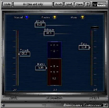

军鼓的滚奏主要起了从一个部分到另一个部分的连接作用。如果不处理的话,它的声音非常浑浊而且鼓点之间的连接不好。
Waves Q10用来消除200-400Hz之间的浑浊声。尽管做了这样的处理它还是不够亮,还是不能从别的乐器之中显现出来。在20kHz有一个宽Q值的提升,这样能使声音更脆,少一些浑浊。
虽然snare音色变薄了,但最终也只是音色上的改变。它不会和其他的乐器抢位置了,而且仍然能被听见
从 Q 1 0 出 来 的 声 音 再 被 送 到 Waves Renaissance  Compressor里面。压缩器使用了3.99:1的ratio,-26dB的threshold,0.50ms的attack和50ms的release。gain reduction在-21dB左右徘徊,虽然看起来有些大了,但它能使snare的声音听起来更连贯更平滑。
0.50ms的attack使得压缩器能在信号通过时马上启用。因为我们不想它在混缩中太突出,或有过猛的音头。这完全是一个创造性的想法,因为我们考虑到军鼓滚奏的时候还有别的元素,比如vocal effects,我们不想它们让snare给搅浑了。
50ms的release时间的作用和在kick drum中的作用差不多,它能让gain reduction在下个鼓点之间回到0dB。这里有一些非常快的军鼓部分,比如说32分音符。我们希望在快的部分得到一些模糊的效果,这样能让鼓点连接在一起。

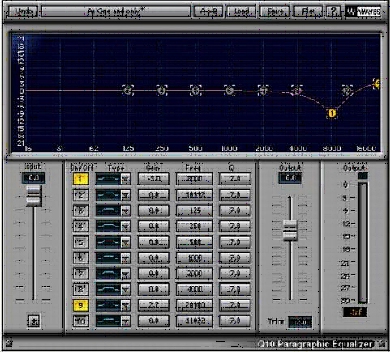

吊镲
在这首歌里crash cymbal的采样很好,不过我们听多了以后耳朵会感到疲劳,因为在8kHz的声音太强烈了。如此强烈的声音迫使你降低整个音轨的音量,但是这样的话你只能听到8kHz的声音而听不到crash cymbal了。
所以把音量调回去,加上一个Q10,在8kHz的地方加一个宽Q值的衰减。crash马上变的光滑而且更耐听了。crash应该能被清晰的听到而本身又不被过多关注。
在去掉8kHz之后,我们要在高频上做一些补偿来弥补高端的细节。我们要在10-15kHz左右做一些补偿,所以我们在20kHz的地方做一个2.7dB的提升。

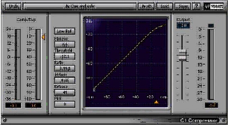

TX81z贝司
在“One  and  Only”里用的bass非常著名,它几乎被成千上万支有名的舞曲用烂了。它来自世界上很多录音室都有的Yamaha“TX81zm o d u l e ” 。 这 个 特 殊 的 音 色 叫 做 “ L a t e l yBass”,它是一个在高频和低频上拥有强劲力量的FM bass。
我们需要用Q10将这个bass修整一下。原本的声音和修整过的声音大不相同的,你可以把Q10关掉试听一下。我们需要把它的鼻音减少,还有一些不自然的发软的声音。我们把400Hz左右的声音整个消减了。但我们不去单独消减400Hz的声音,而是把边缘频率,比如334Hz,210Hz,667Hz的消减。这是一个使乐器的音色不会变空的很好的方法。
这个乐器在300Hz-700Hz的声音过于饱满,就会把人声给压住,相反消减它会使低音清晰。如果把300Hz-700Hz的声音消减就自然相当于对低频做提升。
注意我们选择把低音做一个夸张的削减而不是把整体的音量降低。这样的话就在50-90Hz的位置给bass留了一个自己的空间。如果我们仅仅降低音量,bass占有的空间也没了。
最后把一个高通滤波放在56Hz的位置用来移除同kick发生干扰的超低频。
Q10之后通过一个C1压缩器,4:1的ratio、-12dB的threshold、0.65ms的开启时间和49ms的释放时间。这样会产生7dB的增益消减,足够使bass演奏的平稳了。最后的声音听起来更统一而不懒散。
0.65ms的attack时间使bass的信号进入之时在极短时间内不发生压缩。这样bass的声音就更紧,更活泼一些。
试着把attack调到0.01ms听听效果。
注意到这会使bass的声音没有区分度,而且过于平滑。在这一轨的尾部我们需要足够的音头和拨弦的声音,我们通过调节attack时间来得到。Release时间的作用和在kick轨里面的是一样的。

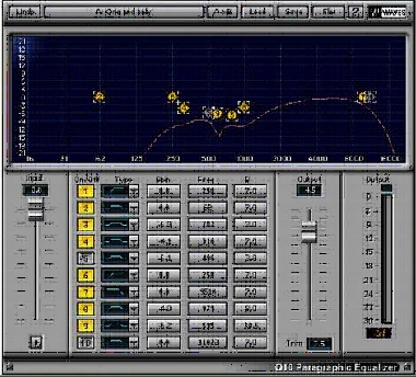

弹拨乐合成器
这是一个为了适合整个混音而被大量处理了的乐器,它的作用是在verses里配合人声,在chorus里增加一些节奏元素。
试着关掉Q10和C1听一下这一轨。
注意它是多么饱满。这个音色是从合成器里面直接调用出的非常饱满的音色。许多从合成器里直接调用的音色会使听众感到“哇,这个音色真好听,我要立即放到我的歌里。”你的第一感觉是这个音色不需要任何修改就可以放到你的歌里面。
如果你不把它放到整首歌里一起听,你永远也不会感觉到它有那么多的频率需要消减。当它和别的乐器在一起演奏的时候就显得那么有覆盖力。你开始把整体的音量降低,可是这个时候除了一些无力的低音你什么都听不见了。因为音头被消减了,你将会分不清这到底是什么乐器,你也不知道该怎么调整它。然后你会觉得这个乐器缺失了一部分频率,但它的浑浊的频率仍能被听到。作为工程师,你需要决定什么频率是需要的,什么频率是必须被去除的。

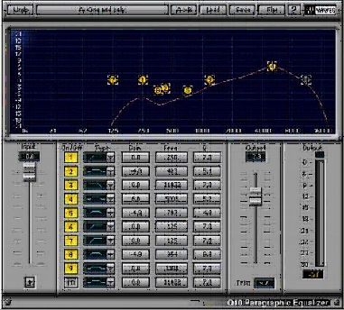

接下来你会寻找一个合适的EQ来使这个乐器能被听见而又不把人声和别的乐器覆盖住了。像“plucked synth”这样的乐器,一个衰减的EQ将会比较合适。
将Q10打开,你会发现声音变薄了许多。
你的第一个印象是这个乐器没有了深度,而且整体效果也没有了。和原来的音色一点也不一样了。考虑一下这个乐器在混音中的地位,所以用Q10来做大量的修整是必要的。这样能使它变成“有特色的乐器”而不是“主要的乐器”。在solo时听起来很薄并不一点在合奏时也听起来很薄。
我们正确地让一个占有整个频率的乐器只占有一小部分空间,让别的乐器也能被听到。毕竟这是混音,如果我们不限制每个乐器的频率,那乐器之间肯定要打架了。你能想象这样的话人声会怎样吗?这是在混音中必须要明确的一点,你不可能把一个非常厚的乐器放在整个混音里面。它只会把听众的吸引力从歌词和旋律上转移开来。
一个设置非常厉害的8段EQ被用在了这轨上。在200-700Hz之间很多波段都被狠狠地消减了,因为这是人声所占有的地方。这样人声的温暖就能被突出。把这轨的中低频削减自然就突出了在4kHz左右的高频,这会使音头明显而不至于显得很浑浊。
我们又在9kHz的地方放置了一个低通滤波,这是为了去除这个乐器的空气声。这个位置是我们为了hi-hat和maracas保留的。如果在9kHz的地方过分强调将会和hi-hat打架。这完全是为了别的乐器考虑。这也是EQ的一个主要的用途。

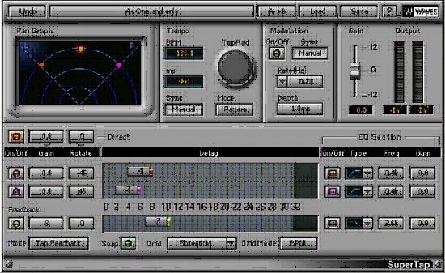

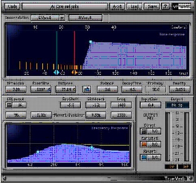

一 个 合 适 音 量 的 p l u c k e d   s y n t h 被送 到了Waves  2-tap  delay和Waves  Trueverb reverberator里面。
这样使声音的传播范围更广,也使声音更有攻击性。原始的声音太干了,没有一点延时和混响,稍后我们会讨论2-tap和Trueverb。

最后,它被发送到2-tap上,它增强了这轨的动感,并且和pluck synth一样,增加了一些空间感。我们不想把lead synth发送到混响里面去,因为它本身就有很多的空间感了,而且整个混音的空间感也足够了。
