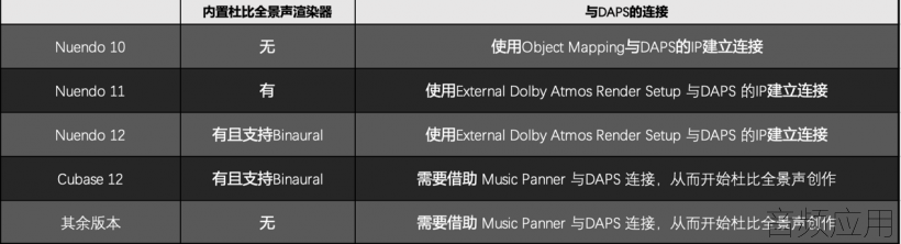

Steinberg在探索杜比全景声方面,是远远领先于其他工作站的,早在2020年,Nuendo 11 便推出了 【Renderer For Dolby Atmos】,这是一款内置于工作站中的杜比全景声渲染器,使用【Renderer For Dolby Atmos】可以摒弃复杂的I/O设置,在工作站内进行一站式的杜比全景声制作。
并且,由于杜比渲染器与工作站的连接,需要使用【Dolby Audio Bridge】——一种需要借助苹果的音频架构Core Audio才能够使用的音频驱动,会导致PC端的用户如果不借助任何外部硬件设备的辅助,就无法实现杜比渲染器与工作站的连接。所以Nuendo便成为了PC用户制作杜比全景声的最佳(唯一)选择。
时间来到了2022年,Cubase 12也宣布了内置【Renderer For Dolby Atmos】插件,也就意味着,制作杜比全景声音乐,用户只需用使用一台装载了Cubase 12的电脑(PC/Mac)就足够了,无需再购买任何额外的产品。

在开始制作杜比全景声音乐之前,您需要先确认您正在使用的版本,不同的版本,制作杜比全景声的方式都不尽相同,您可以按照下面的列表,选择最适合您的工作流。我会在该系列的演示中,使用Cubase/Nuendo 12来完成各种工作流的实现。

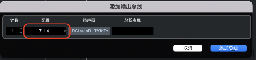

添加7.1.4轨道
右键将7.1.4输出设置为“主混”,并将【输出】标签页下的所有总线的【音频设备】部分选择为“未连接”。此处的“立体声Out”已经没有实际作用,可根据实际情况选择删除。

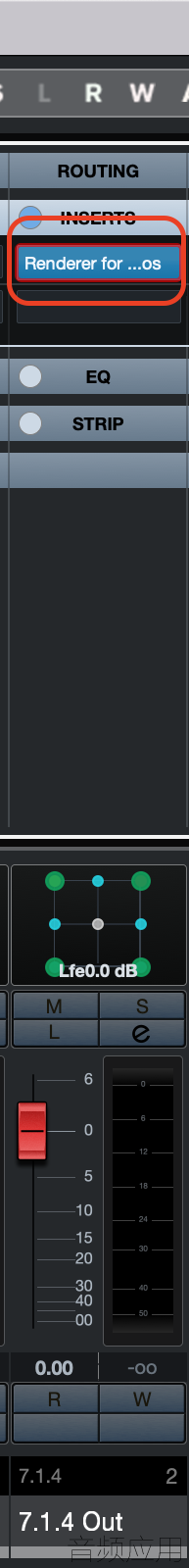

在这个步骤中,需要大量使用【适用于杜比全景声的ADM格式编写】选项,在开始讲解之前,我们需要先将【Renderer For Dolby Atmos】插件插入到7.1.4 Out 总线上。
