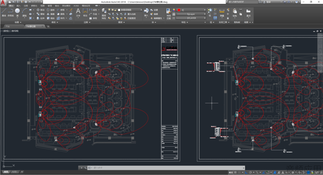

01 CAD软件
做工程项目与CAD是离不开的,基本所有的项目都与图纸打交道,熟悉图纸设计十分有必要,虽然你不需要一定得会设计,但你也要能看懂图例、系统图、平面图。
目前专业音响项目设计是以CAD为主,作为项目经理或者技术人员,如果能够熟练地使用CAD设计图纸,那必然会为自己的职业生涯加强了保证,同时也为项目实施带来便利,查看图纸更加轻车熟路。
CAD软件在我们专业音响行业中应用非常广,音响人做方案时,经常会用它来画一些项目系统拓扑图,音箱布置图,布线图,非常形象实用,给客户给甲方做方案、做工程资料时,经常会用到。

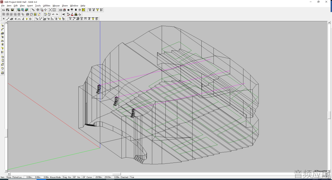

02 EASE软件
推荐EASE软件是因为它是一套仿真声学模拟软件。
音响工程一个难点就是声音是我们肉眼不可见的,在音箱安装调试好之前,谁也不知道真实效果。
EASE软件采用CAD给房间厅堂建模,房间结构表面给定吸收系数,在厅堂模型中可以快速添加音箱进行模拟,通过图形化地显示真实世界声学的准确预测,给我们肉眼可见的声场模拟分析,从而给设计师优化音箱布置,给后期实施节约了大量时间,也可以解决很多问题,所以说不懂EASE模拟软件做项目处处受阻。
工程项目人员在项目实施之前,可以对项目进行模拟分析,在实施项目时就可以做到心中有数,EASE是非常实用的一款软件,凡是从事专业音响相关的工程项目人员,都基本上会使用它。
