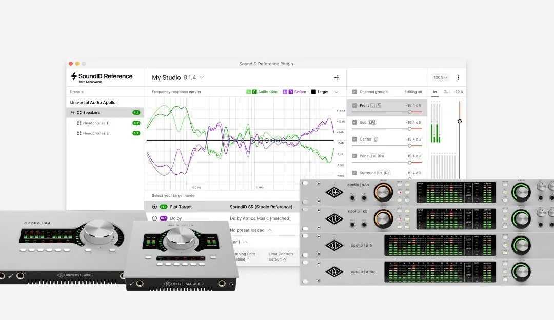

Universal Audio 建议为环绕声和 Dolby Atmos 混音中启用此功能。当使用 Apollo 监听校正来配置房间时,Sonarworks Sound ID Reference 测量应用程序将协助您将低频校准到正确的水平。
Apollo低频管理和Apollo Monitor Correction的交互
您必须在测量和校准配置文件之前设置 Apollo 低频管理,因为这些设置将传递到 Sound ID Reference 测量应用程序,然后嵌入到校准配置文件中。
什么是 SoundID Reference target mode 及其设置?
Target modes (校准目标模式)将逐步优化并调整房间的校正配置文件。您可以从下面列出的不同校准模式中进行选择。要了解更多关于校准模式的信息,请阅读:https://support.sonarworks.com/hc/en-us/articles/4411891303442-Calibration-target-modes。
Flat Target Mode 平直模式(默认)
此模式将应用测量的校准配置文件,并确保频响曲线平直。
Dolby ATMOS Music 杜比全景声音乐模式(匹配模式)
为了确保混音在配备杜比全景声的房间之间顺利转换,并确保多个客户在处理相同 Dolby Atmos 混音时的一致性,杜比强烈建议将音响系统校准到特定的均衡曲线。
该曲线是通过与全球主要唱片公司、创意人士和工作室合作开发的,因此符合《Best Practices for Music Room》的工作室需要根据 Dolby ATMOS Music 曲线进行校准,以确保混音在这些参考环境中能够完美还原。
如果您的混音室比推荐的尺寸大很多或小很多,则您可能希望应用比目标曲线定义更陡或更平缓的衰减,这可以通过“自定义模式”实现。
● Custom Target 自定义模式
此模式允许您为校准配置文件应用自定义 EQ 设置。
● Translation Check 转换检查模式
这允许您应用自定义的 Sonarworks 滤波器设置,以模拟各种回放设备和聆听环境。这可以帮助您快速评估混音在不同监听系统中的表现。
● Dry / Wet 控制
此设置允许您减少校准配置文件中 EQ 的应用比例,以便更精细地进行音频校正。您可以根据需要降低或增强校正的效果。
● Listening Spot Enabled 启用聆听点
启用此功能后,系统会自动调整不同音箱输出的延迟和电平,以确保声音从所有音箱同步到达您的聆听点。这样可以提高声音的清晰度和准确度。
● Limit Controls 限制控制
此功能允许您对房间校正应用的频率范围进行带通限制。例如,如果您的音箱无法准确再现某些频率,您可以选择不在这些频率范围内应用房间校正。建议您尝试不同的控制设置,以找出最适合您空间的选项。
