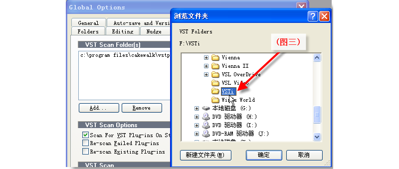

    CakeWalk Sonar (推荐6.2以上) 中怎样找到插件?
    打开 Sonar,选择Options,然后选择Global (图一) ,然后选择 VST Plug-Ins,点Add(图二),在弹出的窗口中打开我的电脑,选择 F 盘或 F 盘的VSTi目录(图三)。
    当按[确定]后,在Sonar的插件管理将显示已增加的路径(下图)。
    再次按确定后关闭Sonar, 当再次打开Sonar时将会扫描到所有的插件。
    注意:使用Sonar5.0早期版本的用户需要自己将 VSTi 插件转换为Sonar的 DXi 插件格式,如遇到问题请及时同我们取得联系。
