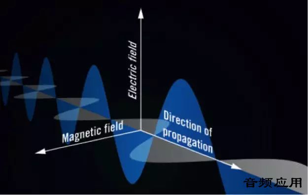

7 Y3 q: K& P" x' A+ P/ }8 E  电磁波由两个振荡场组成,即电场和磁场。电磁波有两个重要特征。首先,电场波形和磁场波形之间不存在相移。其次,电场和磁场极化以及传播方向正交,即互成90°。此外,电磁波传播不需要介质。与声波不同的是,电磁波在真空中能够进行最有效地传播。
2 A8 O+ G% q- K+ ~3 z4 L  电磁波
