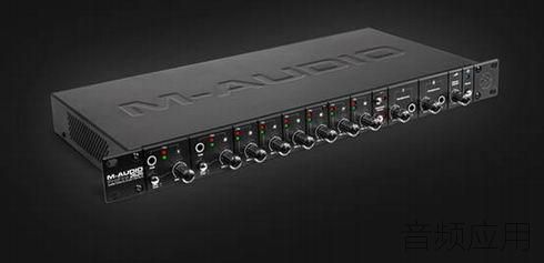

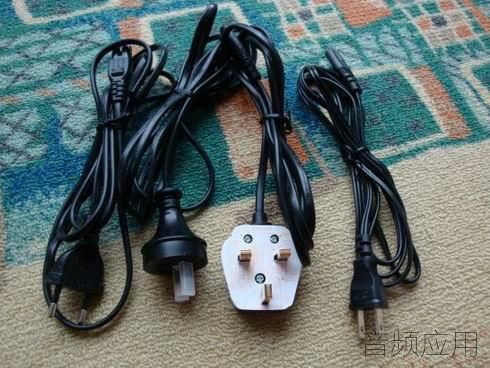

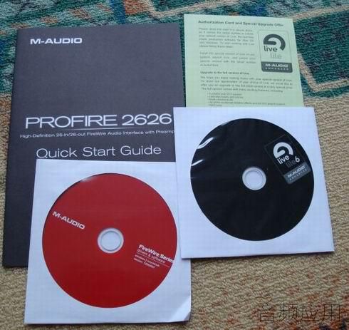

  ProFire 2626(如图1)除了可以兼容Pro Tools M-Powered 7(当然要单独购买),随机还赠送Live Lite 6(可上网升级到Live Lite 7,如图2)。另外值得一体的是,在拆开包装后我发现了4种不同的电源插头(如图3),可以适合任何情况使用。

  以貌取人(前面板):
  由于只有1U的高度,所以ProFire 2626主要接口都在背后,前面只有两个耳机接口和1/2通道两个高阻乐器输入接口,方便连接吉他(如图4)。全部8个通道配备了8个增益旋钮,在有声音进入时绿灯亮,过载的话会有红灯亮。在1U机架设备面板上实现电平表非常困难,M-Audio也没有这么做,所以只有常规的过载指示灯。
  图4:ProFire 2626正面
  让人遗憾的是8个通道却没有配备8个幻相供电开关,而只有两个,分别可以控制1-4和5-8集体打开/关闭幻相供电。另外我发现有两路的增益旋钮转起来并不是很平滑,转到左右两个极端的时候有些阻塞的感觉。虽然ProFire 2626的旋钮看上去很结实的感觉,但却很难一眼就分辨出旋钮所在位置。总之我对ProFire 2626的旋钮有些小小的不满。

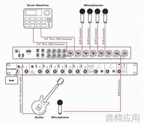

  以貌取人(后面板):
  图6:ProFire 2626背面
  图7:扩展线
  转到后面,接口都在这里了,如图5。包括8路XLR/TRS混合输入接口,8路TRS平衡大三芯输出接口,一对ADAT。通过扩展线还有一进一出MIDI接口、一对立体声SPDIF同轴接口、一个BNC字时钟输入接口,但没有字时钟输出(如图6)。

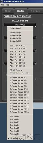

  图9显示的是Router界面,这里可以设置ProFire 2626的全部26路输出端口的声音源,包括可以选8个模拟输入端口、ADAT和SPDIF数字输入端口、26路声卡内部通道、1-7辅助输出通道、软件调音台的主输出,如图10,非常灵活。
  图10:Router界面
  图11:选择全部26路输出端口的声音源

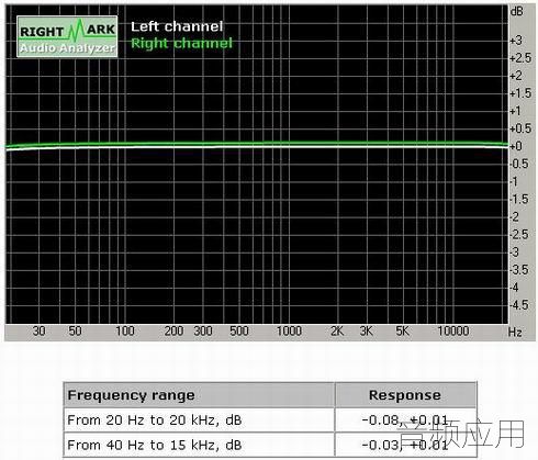

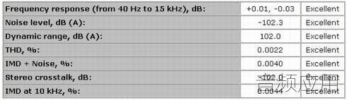

  使用RMAA 5.5测试24bit/96kHz结果如图16、17,相信说M-Audio音质不好的朋友要有新的认识了,ProFie 2626频响非常平直,动态达到102dB以上。
  图17:总评
  图18:频率响应
  顺便说一下,ProFie 2626支持24bit/192kHz,但似乎不会有人用这么变态的精度,所以就没有做测试。
