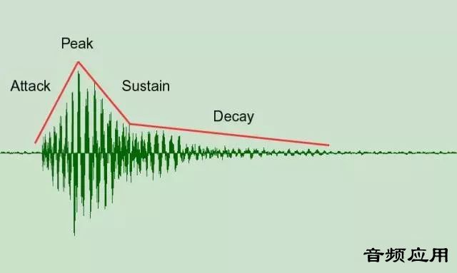

Decay衰减
: T& F$ T9 X3 Z# x
) z" B3 E2 y0 E! d2 u' C在音频方面,衰减是一种声音终止的方法。任何声学信号或者一个电子乐器的波形包络都可以说是由许多要素组成的,比如内部动态、延音、释放和衰减,这些都可以定义一个信号或波形包络的特征。所有信号或波形包络衰减的本质,都可以根据诸如时间和衰减幅度这些因素的变化而变化。! i0 w% r" h4 e/ N

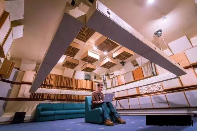

Critical Distance临界距离" i. h+ `3 ^2 A9 u+ t- M$ X
/ B2 U' u# E6 d当声源的音量与从其他表面反射的音量相同时,那个点就是临界距离。这些反射音量和时间的控制,在创建一个精确的倾听环境时是一个非常重要的因素。
