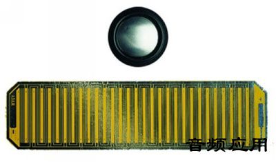

  第一,振膜面积大,驱动空气量大。那有些什么好处?在此,笔者要从数据方面告诉大家答案。若然以1英寸球顶高音来计算,它的振膜面积为506平方毫米,而海尔高音单元的振膜在展开后面积大约为4500~6900平方毫米,是球顶高音单元的8~13倍之多,驱动空气的量自然比球顶高音单元要多。因此,其声音的覆盖面更大。
  第二,振膜振幅小,振动速度快。由于海尔高音的折叠振膜的每个相邻面是做相对运动的,在驱动相同体积的空气时,振膜需要的振幅小得多,速度更快。因此,高频的延伸更好,瞬态反应速度也更快。
  第三,能量强劲、声音传送速度快。由于空气是从折叠的缝隙中喷射而出,情形就像用两个手指挤压乒乓球比用一个手掌推能跑得更远更快的道理一样。因此,声音能量比振膜直接在空气中震动要来得更快更强,速度大概是球顶高音的5倍!
  第四,阻抗曲线平直,容易驱动,且失真更低。海尔高音单元的阻抗曲线平直,且没有明显的谐振峰出现,功放更容易驱动。而且海尔高音的振膜是在一个非常行恒定的磁场中工作,线圈的运动方向与磁力线垂直,所以由磁场引起的非线性失真非常小。
  由此可见,海尔气动高音的性能是非常强劲的!就连比利时Hi-End品牌Venture(威卓)的设计师兼老板DiDi(杨和光)也对它赞不绝口,并认为它是目前最理想的选择。不过,尽管它的性能强劲,但海尔高音却有一个明显的弊端,那就是制作工艺复杂、成本高,难以普及。因此只有少数的厂商能够制造出来,ADAM就是其中之一。而ADAM目前所采用的海尔高音单元的最新版本为X-ART单元,其高频上限提高到50kHz!输出声压比以前的ART单元高4dB!此外,还要提醒一下读者,ADAM除了在高音部分中应用X-ART单元,在某些型号的中音部分也应用到X-ART单元!
海尔气动高音单元的构造是在两个磁极的中间有一片特制的绝缘薄膜,薄膜表面覆盖了一层按一定走向排列的金属线圈,并像手风琴那样折叠起来。当线圈加入电信号时,折叠振膜每一个相邻的面在磁场中做相对运动,从褶缝挤出和吸入空气,以喷射的方式辐射声波。
将气动高音的振膜摊开后,其面积相当于1英寸球顶高音的振膜面积的8~13倍,更大面积的振膜也意味着有更大的动态。

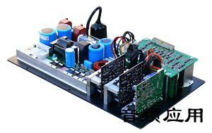

  在ADAM的专业监听音箱的设计方面,Klaus Heinz认为有源一体化设计是最好的解决方案。有源一体化的好处不仅解决了功放与音箱之间的搭配问题,又能简化系统的组成,而且使用更方便。不过,由于采用一体化的设计,功放需全部安装在箱体内部,而箱体内部也存在空间限制的问题,所以在功放模组的应用上必须作出更多的考虑。

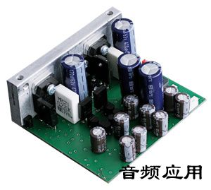

  在功放模组方面,ADAM分别应用了A/B类放大器和PWM放大器作为有源监听音箱的功放模组。ADAM根据音箱的市场定位、适用环境来为音箱制订不同音箱的功放模组配置方式。而配置方式共有纯A/B类、A/B类与PWM混合使用以及纯PWM功放这三种配置方式。其中,纯A/B类功放仅使用在体积最小的入门级有源监听音箱A3X和Sub7低音音箱中。A/B类和PWM混搭使用的产品则是除A3X和Sub7以外的近场监听音箱、中场监听音箱以及低音音箱。而纯PWM功放则应用于主控室大型监听音箱之中。
ADAM有源监听音箱所采用的A/B类放大器的输出功率规格分为25W(8Ω)/40W(4Ω)、50W(8Ω)/75W(4Ω)、50W(8Ω)/100W(4Ω)和140(8Ω)/210W(4Ω)这四种,分别针对不同规格的有源监听音箱所采用。
PWM功放的优点在于效率高、体积小、输出功率大。在ADAM的有源音箱中,PWM功放主要用于驱动中音和低音单元,而对于主控室大型监听音箱的内部功放则全部为PWM功放。

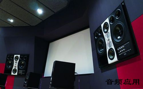

  尽管ADAM在“90后”年代面世,但由于两名设计师都是厉害人物,从而让ADAM能成为专业领域中的一匹黑马。现时,ADAM监听音箱在世界有多家制作室在使用,包括英国Abbey Road Studio录音室、加拿大Radio Canada Studio12制作室、迪拜 Fayez AlSaeed Sound制作室,还有20世纪福克斯、派拉蒙电影公司、环球影城、Sony等等。究竟ADAM的监听音箱有多厉害?大家记得Sony在2008年所制作的那张卡拉扬的DVD珍藏集吗?这张专辑在制作时就是采用ADAM的监听音箱来完成的。而且制作的方式也非常独特,由于原始母带为两声道模式,因此Sony就动用了ADAM S5A MKII和S3A这两款有源监听音箱以5.1声道形式安装在柏林爱乐音乐厅的舞台上播放母带,然后通过5.1声道系统在现场录音,最后得到5.1声道版本的母带。也就是说,整个制作过程就是录音系统录制音箱重播出来的声音。因此,必须要求音箱能播放出接近真实的声音。而Sony在这次制作中将这个重任交给了ADAM,可想而知ADAM的实力有多厉害了吧。
制作音频时采用ADAM S5A MKII和S3A以5.1声道形式安装在柏林爱乐音乐厅的舞台上
