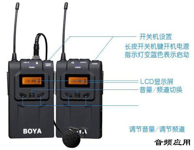

2 {; o* u7 p+ k# [接收器和发射器只有在相同频道的情况下,才能匹配成功,正常工作48个频道可以切换,抗干扰能力强,同一地点,40套可以同时使用,信号稳定,穿透力强;' ^& J* Q! r; Q$ j+ t# l  q0 f
u=4291524966,4249534134&fm=173&s=00735F3205A472BCBC8810C4010070E2&w=640&.jpg 5 F# s; p, j4 h% p3 Z
  无线麦克风的发射器是麦克风的输入接口:LINEIN端口,该端口主要用于连接电吉他电子琴合成器等外接设备的音频信号输出录音由于这些设备本身输出功率较大,因此需要连接到LINE IN 端口;
! G7 `4 J3 E* K8 w u=612075060,822847409&fm=173&s=0292EC2217A547ADF874E8D20100C0A3&w=640&h=.jpg , Y% }1 q1 b( A/ {
接收器主要是立体声音频输出接口:主要包括电源开关,电源槽,天线,天线A LED指示灯,天线B LED指示灯,电源LED指示灯* m! C/ ?0 g, j; h% O5 I1 J
电源LED指示蓝灯,工作中;电源LED指示红灯,电量过低,其实这个跟手机差不多,然后就是频道指示器,电量指示器,耳机端口,,音量按钮,设置按钮等;: Q8 ]) z6 \' Y2 n$ \
在使用无线麦克风的时候小编要在这边提醒大家,发射器和接收器在同一个频道上才算对频成功,当录音不清晰,信号不稳定时,可尝试调节到其他频道进行对频录音,当设备发出红色的指示灯时,请注意更换电池以便继续工作,使用时请确保以正确的极性安装电磁,否则不能正常使用。
+ ~4 A' |( c4 L如果是一拖二的boya麦克风,那么可以同时录进去2个人的声音,实时监听;
