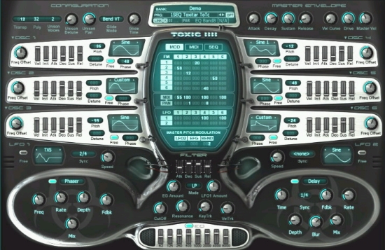

Toxic Biohazard 混合合成器插件(收费):
* r7 n# E/ r' j5 v
图13:Toxic Biohazard 混合合成器插件
% ^8 X# z  c) q. `$ T+ y& N
% W$ G/ L3 p) @: w
Toxic Biohazard是一个混合型合成器插件(如图13),集FM和见大合成于一身,有着模拟建模的滤波器和内置效果器。
