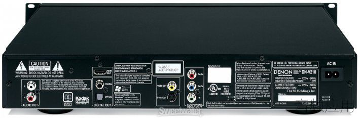

DENON Professional新推出了DN-V210和DN-V310,为CI和专业A/V应用提供了全部标准的功能,同时还具有包括OSD界面隐藏、背景切换、NSTC/PAL制式转换器和各种自动播放和重复模式等高级功能。DN-V310还包括一个RS232串行接口用于提供附加控制和网络化能力。
OSD隐藏功能允许在不同终端处的设备,进行视频和静态图像回放时可以去除在屏幕上的显示。通过前面板按键或通过RS232控制(DN-V310)可以实现这一功能。背景切换支持在系统启动和视频播放停止时显示JPEG格式的图像,如公司图标等类似的图像。自动回放在设备接通电源后可以自动对媒体文件进行播放;在电源关闭后重放设置可以存储起来便于下次使用。按键锁定和红外遥控锁定功能可以防止任何无意的或未经许可的操作。
播放机支持重放DVD、DVD-R/RW、CD和VCD格式的碟片,以及MP3、JPEG、WMA和DivX(3.11/4.12/5.1)格式的媒体文件。高精度的96kHz,24比特的数模音频转换器确保了声音重放时优秀的信噪比和高采样率,高分辨率媒体生放时的动态范围表现。通过HDMI接口可以实现数字传输不压缩的高清音频和视频信号,同时提供了用于输出立体声和杜比数字以及DTS多声道音频格式的同轴和光纤数字音频输出接口。
技术指标:
通用
信号系统: NTSC/PAL
应用光盘:
(1) DVD discs 12 cm 单面单层光碟
12 cm 单面双层光碟
12 cm 双面双层
8 cm 单面单层光碟
layer 8 单面双层光碟
8 cm 双面双层光碟
(2) CD (CD-DA, Video CD) 12 cm 光盘, 8 cm 光盘
视频输出
视频输出: 输出电平: 1 Vp-p (75 Ω/ohms)
输出接口: Pin-plug jack, RCA 1 set
S-Video 输出: Y 输出电平: 1 Vp-p (75 Ω/ohms)
C 输出电平: 0.3 Vp-p
输出接口: S connector, 1 set
复合信号输出: Y 输出电平: 1 Vp-p (75 Ω/ohms)
PB/CB 输出电平: 0.7 Vp-p (75 Ω/ohms)
PR/CR 输出电平: 0.7 Vp-p (75 Ω/ohms)
输出接口: Pin jack, RCA x 3 (1 set)
HDMI输出: 480p / 576p, 720p, 1080i
音频输出
音频输出: 输出电平: 2 Vrms 2 channel (FL, FR)
输出接口: RCA x 2 (1 set)
属性:
(1) 频率响应
DVDs (linear PCM): 4 Hz - 22 kHz (48 kHz sampling)
4 Hz - 44 kHz (96 kHz sampling)
CDs: 4 Hz - 20 kHz
(2) 信噪比 ratio
DVDs: 110 dB
CDs: 110 dB
(3) 总谐波失真
DVDs: 0.006%
CDs: 0.004%
(4) 动态范围
DVDs: 100 dB
CDs: 95 dB
数字音频输出:
光纤数字输出: 1个
同轴数字输出: 1个
电源: AC 120 V, 60 Hz (USA)
功耗: 19 W
尺寸
尺寸: 434 (宽) × 80 (高) × 360 (深) mm
(17-3/32” × 3-5/32” × 14-11/64”)
(including protruding parts)
重量: 3.9 kg (9 lbs)
