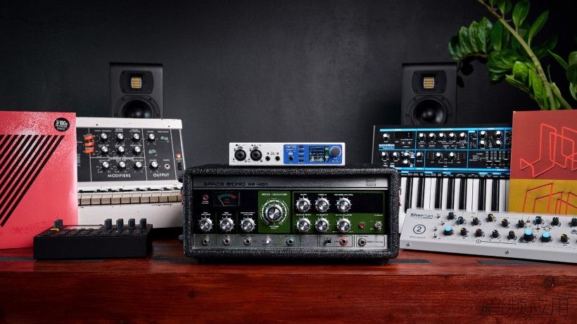

DC-Coupled输出接口,可用于控制CV/Gate电压:
大部分的传统音频接口都是AC-coupled输出(交流电耦合)以过滤掉超低频,因为它们不是数字音频所需要的,会吃掉动态余量并导致设备损坏。但DC-coupled(直流电耦合)却是合成器世界重要的组成部分,合成器演奏者需要稳定且缓慢变化的信号来控制各种合成器的参数变化。
而现在Fireface UCX II的所有线路输出接口都支持DC-coupled,就是说可以发送CV压控信号或Gate信息给合成器(比如非常流行的eurorack模块化合成器)去进行参数控制。
