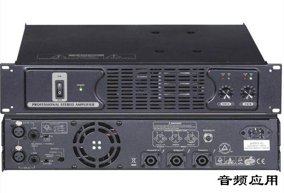

专业功放的主要性能指标有输出功率,频率响应,失真度,信噪比,输出阻抗,阻尼系数等。一台功放的性能指标有很多,但是如何从众多指标中辨认出一台好的功放呢?
1.音乐功率:是指输出失真度不超过规定值的条件下,功放对音乐信号的瞬间最大输出功率。
2.峰值功率:是指在不失真条件下,将功放音量调至最大时,功放所能输出的最大音乐功率。
3.额定输出功率:当谐波失真度为10%时的平均输出功率。也称做最大有用功率。通常来说,峰值功率大于音乐功率,音乐功率大于额定功率,一般的讲峰值功率是额定功率的5倍。
4.频率响应:表示功放的频率范围,和频率范围内的不均匀度。频响曲线的平直与否一般用分贝[dB]表示。功放的频响一般为20Hz - 20KHz正负1dB,这个范围越宽越好。一些极品功放的频响已经做到0 - 100KHz。
5.失真度:理想的功放应该是把输入的讯号放大后,毫无改变的忠实还原出来。但是由于各种原因经功放放大后的信号与输入信号相比较,往往产生了不同程度的畸变,这个畸变就是失真。用百分比表示,其数值越小越好。功放的总失真在0.03% - 0.05%之间。功放的失真有谐波失真,互调失真,交叉失真,削波失真,瞬态失真,瞬态互调失真等。
6.信噪比:是指信号电平与功放输出的各种噪声电平之比,用dB表示,这个数值越大越好。一般功放的信噪比在60dB以上。
结语:
一台性能指标很强的功放不一定能带来好的效果,任何一样东西只要运用得好就会发挥出其强大的实力,所以好的功放要运用得好还得根据实际情况做出相应的改变,不能墨守成规,要勇于创新,这样才能发挥其强大的实力。
