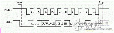

对AIC23编程时的I2C总线时序如图2所示。设置好I2C的时钟频率后,首先发送开始条件(SCLK为高电平时,SDI从高电平向低电平切换),然后发送AIC23的器件地址,器件地址发出后发送AIC23相应寄存器的地址,再发送对该寄存器设置的数据,最后发送停止条件(SCLK为高电平时,SDI从低电平向高电平切换)。注意,这里的寄存器地址为7位,寄存器数据为9位,而I2C总线以字节为单位传送数据。因此在对AIC23的寄存器编程时,第一个字节包括了前7位的寄存器地址B15-B9以及设置数据的最高位B8,第二个字节为设置数据的后8位B7-B0.

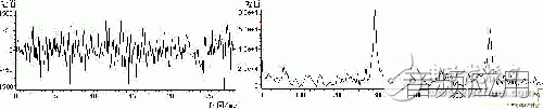

语音识别的基本原理是对语音信号进行特征提取。目前常用的语音识别算法有基于模式匹配的动态时间规正法(DTW: Dynamic TIme Warping)、基于统计模型的隐马尔柯夫模型法(HMM: Hidden Markov Model)以及基于神经网络的识别法(DNN、NPN、TDNN)等[7]。为便于系统应用测试,本文采用一种最简易的方法对系统进行调试,即对英文元音的识别。基本原理是提取元音字母的频率特征,各元音在其频域响应中都有三个明显的共振峰频率,而最容易识别的是第一共振峰,由此可进行有效的元音识别。在提取第一共振峰频率特征时采用“零交越”法(统计单帧信号波形穿越零点的次数——过零率),将信号频率特征的分析转换为时域分析,计算得到的过零率与理论值进行比较即可实现元音的识别。图4所示分别为元音“A”的时域和频域图。
图4元音A的时域图和频域图
由频域采样图可以看到很明显的第一共振峰,此时计算时域采样中信号的过零率可较为准确的识别元音A,过零率的计算中近似等于零的采样点通常是微弱的干扰,可以忽略不计。经验证,这种简易单元音识别法的识别率在80%以上,由此证明本系统音频处理的实用性。
