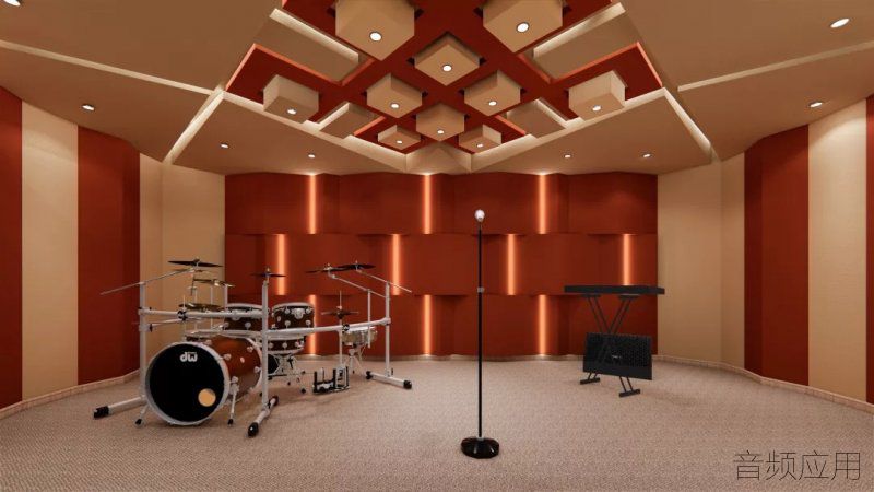

4 _) O- v4 R/ {3 Q7 N7 a这个录音空间是用来做什么的?
$ n1 `" ?3 ]' U) {! U6 j9 s, V) T- G
4 K" R' ]( Q) W8 }9 `# y/ {' T; \- p$ F0 `% Q( H  M1 p
你在这个家庭工作室中所要做的工作将直接决定所需要使用的声学处理方法以及达到最佳效果所需要的程度。举个例子,如果你所要做的只是录制自己的人声,那您可能只需要一个麦克风屏风来做一下隔离就够了。不过,在绝大多数情况下,投入一点时间、金钱和精力去创造一个声学环境非常棒的环境,绝对是值得的。如果你录制的是柔和的声学乐器,那你可能会希望在没有过多反射声的情况下,录制一种偏“干”的声音,以便获得一种集中、紧致的效果。而如果您是鼓手,根据演奏风格的不同,你可能倾向于一种紧绷的干声,或者明亮、活泼的声音。而如果你录制的乐器会有很多低频,比如贝斯或者钢琴的话,那你应该会希望避免浑浊的声音。而如果你一般是录制整个乐队,那可能会希望能尽可能将每个乐器隔离开来,以避免麦克风之间串音。; e) k8 a5 Y: `

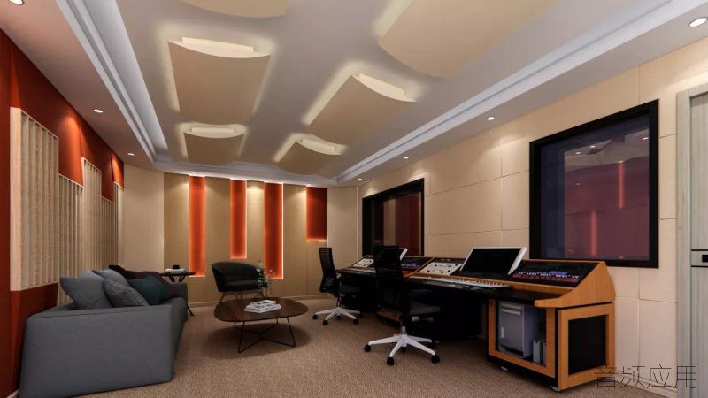

% r0 h8 ~# h$ J/ \3 {声学处理的不同类型 8 g% M8 O( i( }5 w$ c
2_200225045451_1_lit.jpg / o: C8 z& P+ K2 T1 w
1 i" d0 r2 h4 p9 H- C% V/ U' t' ], O+ a! `8 u) z4 [/ D' y6 f
吸音,顾名思义,就是吸收掉声波防止发生更多的反射。任何柔软的材料,比如泡沫或者布料,都可以通过捕捉和消散声能来吸收声音——而事实上,你的房间可能已经有了一些吸声的物品:你的沙发、地毯以及壁挂等等。市面上的吸声材料种类非常丰富,并且吸声的效果和价格基本是成正比的。简单的泡沫方块是主流的、比较便宜的一种选择,但是只能衰减掉高频。而价格稍高的吸声板则是由玻璃纤维制成,在低频的衰减效果也非常出色,当然,也要取决于吸声板的厚度。声扩散,这个与吸音恰恰相反。与吸声不同,声扩散是将声波分散到各个不同的方向,从而产生更多的随机混响。声扩散材料的种类也非常丰富,从简单的不均匀表面,到经过数学计算设计的复杂装置,应有尽有。基础来讲,轻柔的、弯曲的表面,可以放射状地将声音扩散开;而复杂的产品,则是通过数学算法,来实现声音的最大程度的扩散。一个典型的代表就是二维扩散体,它是由针对不同特定频率的不同深浅程度的“井”构成的。天际扩散体也是一种类似的装置,它是将方形的小块按照网格的方式排列而成,因为看上去特别像是城市的天际线而得名。0 o$ Y( z" x& J

吸声材料可以用在墙壁上,做一般隔音,也可以用于消除某一特定位置的反射。这个特定位置被称为“无反射区(RFZ)”,通常会放在录音室中监听设备的正对面,以便建立一个最佳听音位置。创建这种“无反射区”的最简单的方法,就是坐在你监听时的位置,同时让别人沿着监听音箱正对面的墙壁上移动一面镜子,能让你坐在监听位置上看到扬声器纸盆的位置,就是放置吸声体的最佳位置。在有的录音棚里,甚至还会在监听位置的正上方悬挂一个“云式吸声体”来规避来自天花板的反射声。
