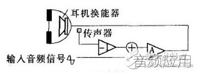

162254287.jpg " R% {" _5 N$ u: |& v
外置传感器的开环路主动降噪耳机系统
, d7 g" B1 d. a6 p, p" f$ l$ U  `; s% l( u& |% g
! Z5 E; m; u' J( s& ~6 Z
  J+ Q7 u2 o' T4 b' S  主动降噪系统通过一只传声器采集噪声并产生抗噪信号。在一个开环路系统中,如图所示,传声器放置于耳罩的外部,其拾取的声音信号经反相放大器输出得到抗噪信号,而后与所需的音频信号混合,最终在耳机换能器中重放嘲。抗噪信号能够衰减外界噪声,使原始声音更便于理解。通常,开环主动降噪系统可以实现噪声衰减10-15dB,这在为专业人士及普通消费者设计的不同种类的降噪耳机中可以普遍发现。可是,这种设计对于那些想要独自调整抗噪信号大小以满足最佳听音效果的人们来说并不适用。
$ z3 L( W/ o, A6 A' y
. H  l: J$ x# z; S  z/ s% ^1 C  开环路系统的最大优势就是简单,但与其他类型的降噪耳机比,可能并不是最令人满意的。由于传声器放置于耳罩外,实际采集到的噪声和耳罩内听到的噪声并不完全一样。事实上,经过耳罩再加上其内部的反射作用,声音已发生了改变。因此,在很多情况下,抗噪信号可以在耳机内生成。: e7 ^$ X1 L' r' ?3 F

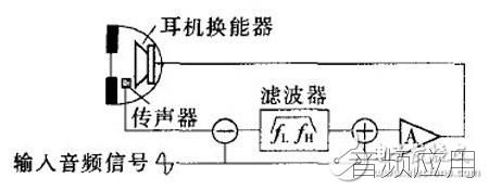

  闭环路系统:* F2 L; I% x: E3 a% W
9 c9 C$ j- k" f; Y( x8 j# ]  ?6 T, v内置传感器的闭环路主动降噪耳机系统( @, Q$ B: C  ]1 Q
8 E9 V5 }4 b1 C9 w3 N& l$ l# K
* w6 ^( K, n; M; M) k) Y
) K' C5 o0 |5 c2 W( ]9 o- \
  如果传声器放置于耳罩内换能器的前方,系统可能生成一个更加精确的抗噪信号,如图所示。此时,传声器拾取到的声音既包括耳机换能器发出的声音,又包括耳罩内产生的噪声,这个信号作为纠错信号反馈给所需的声音信号,因此被称为“闭环路系统”。闭路系统的运行特点是通过反馈方式来达到降噪的目的。
! S7 I6 U: [- o2 B
5 J. B2 y, G" j1 D3 n1 w/ p  控制论中,噪声(比如放大器的失真)被看作是一种非线性的变化,可以通过在系统中引入校正信号来减轻或消除这种失真。图中所示的是一个闭环路主动降噪耳机系统。传声器置于耳罩内部,拾取到的是所需的声音和噪声的混合声。首先,这个系统将所需信号从混合信号中分离出来并对剩下的噪声信号进行反相。然后,对反相的噪声信号进行补偿,以便抵消闭环系统中的噪声。输出级将抗噪信号和所需信号重新合成,最终在耳机换能器中实现重放。由于这是一个反馈的过程,所以在某些情况下,闭环系统可能会不稳定。
