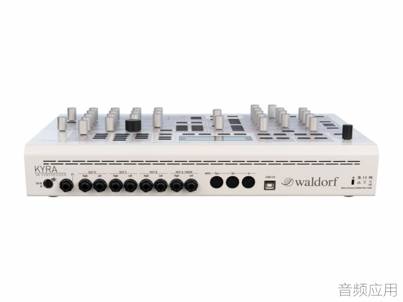

世界首款 FPGA 合成器 Valkyrie 得到了很多关注,于是就有了现在的 。Waldorf Kyra 是世界首款量产的 FPGA 合成器,这款虚拟模拟合成器拥有非常强大的声音调制能力,通过大量的播表和强大而调制机制能够实现复杂的声音设计。
Kyra 合成器拥有 128 个复音,刨去设置和效果器,它的每一个复音都拥有 10 个振荡器和 8 个声部,最多能够同时拥有 1280 个振荡器进行发声。同时它的每个声部都有 9 个效果器模组,甚至还可以使用 LFO 进行波表调制。
Kyra 是一款极其强大的虚拟模拟合成器,通过强大的 FPGA(现场可编程门阵列)技术和标志性的 DSP 数字处理技术达到机器极其强大的功能。这是一台 32X 过采样硬件,带波表系统,内置 4000 种波形。10 个振荡器作为声音核心,通过 2 复音即可翻倍,每一个复音都拥有立体声控制、hard sync、FM 调制、环形调制等功能,在不经过滤波的情况下就能够做出令人惊艳的声音。
Kyra 的滤波参考了经典的 ladder 模拟滤波器的设计,提供 2- 和 4-pole 的选项,并且两个串联或者并联的滤波可以在双复音模式下使用,带来更有创造性的使用方法。在这基础上,Kyra 还有 3个包络发生器、3 个带 64 种波表的立体声 LFO、琶音器、多复音连奏、键盘调音等等,除此之外Kyra 还有惊人的 18 通道调制矩阵。
Kyra 的效果器也是一大杀器,它内置 3 段 EQ、双电子管限幅器、共振滤波器、失真、6 模移相器、立体声延迟、混合/想办/合唱/叠加 还有一个可变成的混响效果。所有效果器都是模组化设计,可以同时在96kHz 采样率下同时进行。

接口:
5针DIN的MIDI输入/输出/Thru接口
USB 2.0可传输MIDI和音频
8个平衡模拟音频输出接口
耳机输出
音频接口功能:
Kyra可以作为音频接口使用
