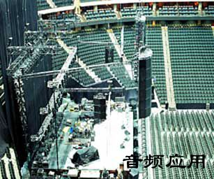

    KF850大型场馆列阵系列
KF850大型场馆列阵
    基于风行全球的流动演出用KF850扬声器系统的KF850大型场馆列阵系列,可根据需要进行灵活的配置,尤其适用于各类大型体育场、馆的扩声。
该系列包括:
    KF850全频扬声器系统
    KF853远射程中高频扬声器系统
    BH853远射程低频扬声器系统
    KF855下冲式系统
    SB1000e超低频系统
