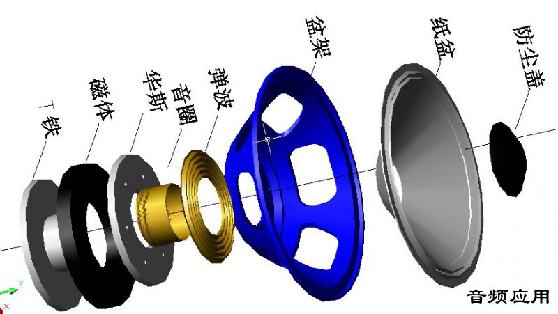

接下来我准备为大家详细地剖析一下扬声器的构成。首先让我们来看一张扬声器的结构图:
可以清楚地看出,大的扬声器主要构成有:
a.T铁
T铁(YOKE)又称为铁心,和华司一起起到导磁的作用,两者形成一个均匀的磁回路、磁气隙。目前在生产中有一体和两体之分。这两者之间的差别:
1)一体的T铁导磁力高,磁场失真小,缺点是成本较高
2)两体的T铁由于在极心和下夹板铆合接触面常常存在较大的磁阻,使得扬声器的磁感应密度受到一些影响,导磁效果没有一体的好,磁场失真也较大,优点是成本较低。在实际的使用中,两体的T铁有T型和U型两者。T铁用在外磁型的扬声器上,U铁用在内磁式的扬声器上。
b.磁体
1)磁铁是一种用硬磁性材料烧结而成的圆环,他的作用是在扬声器的磁气隙中产生一个具有一定磁感应密度的恒磁场。目前大多数的扬声器多使用锶或者钡铁氧体磁体,铁氧体具有矫顽力高的特点,以及耐氧化,耐腐蚀,重量轻的优点。但是缺点是剩磁较低,温度系数大,易碎。现在新型的扬声器从缩小体积和提高扬声器的技术指标出发,常常会使用性能更好的铝镍钴(AlNiCo)或者铷铁硼(NdFeB)铝镍钴使用几率是最低的,因为钴是稀有金属,获取困难,NdFeB倒是用得很多,大多数扬声器现在都在用,它的缺点就是耐温性能低和矫顽力低,成本高,所以功率很大的扬声器一般都不会选择.
2)铁氧体的级别分类: Y20, Y25, Y30, Y35,  Y35H, Y40
    铷铁硼级别分类:N32, N35, N38, N38H, N40
     正常使用的磁铁级别如下:
     Y25/Y30, N35/N38, 副磁使用Y20/Y25
3)评估磁铁的几个性能参数
    #Br(剩磁),单位为高斯(GUASS)
   #Hcj(矫顽力),单位为千安/平方米(KA/m2)
   #(BH)m(最大磁能积),单位为千焦/米(KJ/m)
c.华司
    华司通常又会被称为上夹板或者是铁片。在磁气回路中,华司与T铁都起导磁的作用。它能够将磁铁的N极与S极通过贿赂集中到间隙,使间隙产生较强的磁场,而音圈的卷福搞好位于间隙的正中,故华司的内径,厚度非常重要。盆架与华司的铆定一般是先使用铆钉固定之后再使用特制的华司胶水补强,一方面是防止在大功率扬声器的震动下扬声器结构松垮,螺丝脱落,同时也是为了能够保证扬声器在工作的时候,没有气流从华司和磁体的间隙中流出,影响扬声器的工作准确度。大型的扬声器也采用锁螺丝的方式。开发华司的时候,根据用途不同,华司的厚度也是有讲究的。
在大型的扬声器中,华司必须要足够厚,这就使得磁回路强劲有力,强振动的扬声器发热快,温度高,磁场幅度宽,散热快,周波数特性衰减快,优势还可降低F0,有利于低音。相反华司薄,间隙磁束尖锐,散热慢,是和高音振幅小的类型使用。
d.音圈
1)音圈的比重和导电率
几乎所有的音圈线都是用铜线和铝线,或者是铜包铝线,他们不同的重量,对喇叭的效率有着直接的影响,音圈导体的重量是振动系等价重量的一半时,效率最佳,而且铝线要比铜线的效率好。音圈较重时,会使高频响应低落,而使高音频段的共振周波数低落,所以设计时需对音圈的卷巾与重量兼顾,特别是全频带的SPK。
2692
190
2692

e.弹波
1)弹波的作用
弹波也叫做挡板或者阻尼器。它的作用主要是起到制动和中心保持的作用。弹波的外边缘和盆架黏在一起,弹波的颈部和音圈以及鼓纸的颈部黏在一起,他可以使音圈在磁间隙运动时,不会碰到铁片和磁铁,也是音圈和鼓纸正确连接保持中心。所以也有人称之为定心支片。同时,弹波的作用还有影响扬声器的各种指标的作用,包括失真,F0,Q值等技术参数。
2)弹波的材质
棉布系列,CONEX系列,混纺,塑胶等
3)弹波的评测指标:
弹波系数,即变位。是衡量单位重量加载弹波中心之后,弹波中心部位发生的位移量。也称之为重量变位。
4)弹波的使用的注意点:
#针对高频要求好的扬声器,弹波的外径要选择最小的规格
#针对功率要求大的喇叭,弹波的纱数要求较粗,透气性能好,抗疲劳性好的材质
#弹波波纹多少的选择,原则上是使用波纹多的为首选,因为稳定性会好。
f.盆架
1)盆架是安装振动部件的零件。磁气回路和其他零件的母件。因为盆架在扬声器工作的过程中需要承担非常大的振动,导致在某些频率下,会产生共振而影响音质。首先要保证不变形,还有不失真,故在某些盆架中,在筑造的过程会加入某些吸音材料或者夹层,以求达到需要的效果。
2)盆架的形状:方形,圆形,苹果型,椭圆形
3)盆架的材料:塑料(ABS/HIPS)钢板(SPCC,S钢铁,P板钢,C冷锻,C硬度区分)铝镁合金.
4)盆架的评测标准:盆面平整度。高度配备。弹波面到底部的高度以及内部的空间。
g.振膜
① 振动板是扬声器的主要零件之一,一般称为鼓纸或纸盆,它对扬声器的性能和音质,有其决定性的影响。可以这么说“没有好的鼓纸是做不出好的喇叭”。
② 一张好的HIFI鼓纸,一般要满足以下的条件:
    a,重量要轻:可以提高效率,过度特性良好;
    b,扬克系数要大:可以扩展频宽,过度特性良好,高频亦得到扩展;
    c,内部余空要适当的大:可以压制分割运动,以减低高音共振的峰,谷面,使频响特性平坦,过度特性良好。(内部余空是指制成鼓纸后,纸内部并非压死如板状,而应留有若干的空隙,日本语叫“内部损失”)
  ③ 鼓纸胴体的基本制作过程:
     原材料纸浆及纤维碎解-染色-混合-抄纸-脱水-热压或干燥-防潮处理,径部(中孔)及外径成形切断-贴边-包装
  ④ 鼓纸的形状:
     a,反抛物线形
     b,直线形
     c,抛物线形
     d,椭圆形
  ⑤ 鼓纸边的作用:(布边,泡棉边,橡胶边,PU边等)
     a,对输入电力,EGEE鼓纸能保持更好的直线运动,比纸边的鼓纸振幅大,但失真率低;
     b,对鼓纸的支持力更具弹性,并可降低低音谐振F0,而使低音的最生界限周波数降低,更可减少喇叭箱的体积;
     c,可以减少来自EDGE部分的反射音波,而使周波数特性所在的峰谷面变的平坦。从而获的更平坦的频响曲线;
h.防尘盖
防尘盖也称之为帽子,防尘罩等。他的主要作用是防止灰尘等杂物从鼓纸真面进入磁隙内而造成异常音,同时也有补强高音的作用,其材质大多都是布,纸,PP,金属等。高功率振动很强的扬声器,防尘帽一般需要厚一点,以防止产生共振,同时耐温要搞,太薄时,高温容易将防尘帽熔平,熔凹。
另外还有三个在这个图示中没有显示出来的组成构件,它们是:
i.压边
  用来固定鼓纸贴边,以辅助盆架胶水粘合鼓纸,防止鼓纸脱落。
j.锦丝线
