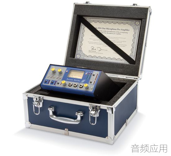

/ b$ t2 O) L$ s: c7 o1 | ISA ONE具有源自原型ISA 110模块经典复古的话放,包括Lundahl L1538变压器和Zobel网络(原型110话放是Focusrite传奇Forte调音台每通道的基础)。前置放大器还包括一个线路输入(XLR和TRS插孔)和一个独立的DI通道,连同专用的增益控制,有源或无源阻抗切换,一个TRS输出插孔用于输出至乐器音箱放大器,独立的XLR输出位于背面板。这个设计灵活的独立DI特别适合录音师将通过DI的吉他信号和话筒拾取吉他音箱的信号相混合,也适合专业乐手对吉他和人声录制的需求。一个可变阻抗电路使用户可以在精选的四种输入阻抗预置间切换。原型ISA 110的预置加上三种阻抗设置能完美匹配任何一款话筒,或者用不同的设置使话筒产生创造性的音色。ISA ONE也具有插接点功能,在话放或DI与选配转换卡直接连接外部处理器。幻象供电,相位反转和75Hz,18dB/倍频程高通滤波器也都位于倾斜的前面板。两个通道的独立动线圈指针式可调校准VU电平表和两个六段LED峰值表适合模拟或数字录音媒质;输入电平可以位于插接点的前或后。电平表使用与Digidesign Pro Tools HD系统相同的参考点,可以无缝连接。 ISA ONE的耳机输出具有专用的音量控制,也可以通过背面板的两个TRS输入连接一组外部立体声cue mix(节拍轨,或来自音频接口或现场调音台的立体声混音)监听。可选配高品质立体声模数转换扩展卡(与ISA 430 MkII扩展卡相同),将最尖端的转换技术置于Focusrite品质的模拟电路中。扩展卡可以随时安装,提供两通道动态范围高达119dB的24bit/192kHz模数转换。) A; Y  x6 C- n2 c
: @, X# i3 [9 H- c4 A
4 Z: b4 S) H& o8 L6 e主要特征:1 V1 m. n; f) s* n, B
5 \1 H/ g3 N: `  rISA系列变压器偶合话筒放大器放置在坚固的便携箱中,ISA ONE以其最低的成本提供了Focusrite经典的话筒放大器。灵活的独立DI通道 ISA ONE是工程师和高标准的音乐人的理想的产品,具有独立增益控制,一个输出路由到放大器,背板一个独立的卡侬平衡输出路由到选配的模数转换卡。可变的阻抗四个精选的输入阻抗适用于任何话筒,包括经典ISA 110的设置,可选配立体声192kHz模数转换卡包含最前沿的转换技术,结合Focusrite模拟电路保证最高质量的模数转换(119dB动态范围)。坚固的特制飞行箱为保护ISA ONE不在旅途中损坏而造,坚固的聚丙烯外壳和夹板结构,强化的盒角,内有空间能放线缆或其他附件。带音量控制的耳机输出 ISA ONE可以监听两个输入通道的混和信号或从背板TRS接口输入的外部立体声信号(声卡立体声混音输出)专用的插接点可以将外部处理设备(如均衡器或压缩器)插入话放/DI和可选配的转换卡之间。3 w3 d5 C1 d; K6 \1 u- W

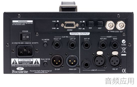

前后面板接口
$ e1 ]% V$ S! Z9 R" v# Y8 C1 N2 {! Z' ]6 r3 q6 G( f
模拟通道输入:话筒输入:XLR x 1 线路输入:XLR x 1和TRS x1 乐器输入TRS:XLR x 1 外部ADC输入:TRS Jack x 1 返回:TRS Jack x 1
# c) M5 V9 B; k' j+ [' y1 \( E+ x模拟通道输出:发送:TRS Jack x 1 平衡线路输出:XLR x 1 DI输出:XLR x 1 DI通过:TS Jack x 19 ^9 W8 L) `  F
额外模拟通道I/O: Cue mix左通道输入:TRS Jack x 1 Cue mix右通道输入:TRS Jack x 1 耳机输出:?” TRS Jack x 1% T3 `- k6 T6 M/ O/ g
重量 3.9千克 8.6磅
7 T% C+ W' u: ?9 H尺寸 220mm(宽)x 104mm(高)x 254 - 290mm(深 – 从前到后) 8.66"(宽)x 4.1"(高)x 10" - 11.4"(深 – 从前到后)
