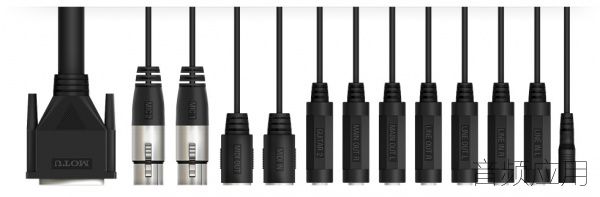

  外接鞭子有两个话筒输入,一对MIDI进出,第二路吉他输入,一对主输出,一对线路输出和输入,还有电源接口。
  好吧,说到这里我要吐槽一下便携性的问题了。假如你带着它就是为了戴着耳机听听歌,做些粗混,录点电吉他什么的,有主机就可以了。但是,如果你想要录点人声,或是接上音箱听,就必须接上辫子才行,而鉴于那个辫子的体积和重量,这样就没什么便携性可言了。此外还有一点,它虽然同时具备火线和USB口,但是只有火线口可以通过电脑供电,USB口不能供电,只能接电源,而且那个电源接口不在机身上而是在辫子里……还有,它的火线口是九针的Tybe B口,自带的线也是两头都是Tybe B,而一般的电脑主板上的火线口都是六针或者四针的,也就是说你得自己买一根转换线。以上种种原因,让这款声卡的便携性实在是大打折扣啊。我在想,如果能够在主机身上加一个话筒输入口和一对输出口,再让USB口可以供电(或者至少把电源接口放在主机身上),这样的话对于一般的使用情况就可以不用接鞭子了,它的设计才能发挥出最大的优势,否则还不如做成一个整体的机架式声卡呢。

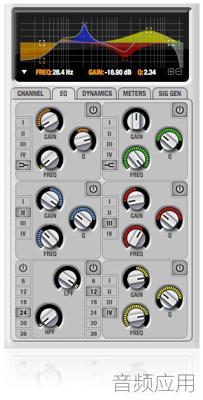

  说这些好像有些冤枉这款声卡了,其实它是一款很专业,功能很强大的声卡。MOTU的音质和话放的质量在专业音频领域也算是有口皆碑了。ASIO的性能和稳定性自然也不在话下。除了接口齐全,这款声卡的一大卖点,是它的CueMix FX。CueMix FX是什么?它是一个自带DSP效果器的软件调音台。这个调音台的功能很强大,可以实现各种信号分配,包括对讲等功能。所有的输入输出口都可以在CueMix FX里路由,它总共有8个总线(四对立体声总线)。而自带的DSP效果器的作用,一是可以实现零延迟的带效果监听,二是可以缓解电脑CPU的负担。你可以给任意的输入、输出和总线上添加零延迟的效果。可以实现录湿、录干、听湿录干。效果器包括了混响、参量式均衡和压缩、限幅。这些效果器也很专业,参数齐全,可调性很强,音质也不错,其中EQ使用了64比特的浮点运算。Track16的DSP性能也不错,在48kHz采样率下,你可以给总共30个通道的输入输出同时加上效果(压缩和至少一段的EQ),在CueMix FX软件里有DSP负载指示表,可以实时观察到它的DSP的负载情况。Track16甚至可以独立与电脑而运行,当做一个独立的小型调音台来使用,这些效果器照样可以使用。
  在CueMix FX里还包括一个调音表,一些音频测量工具,包括实时的FFT,频谱的瀑布图,示波器,X-Y图和相位分析仪。这些都是很实用的工具,在专业音频制作中能起到帮助作用。
  除了CueMix FX,Track16还自带一个MOTU Audio Console,在里面可以进行基本的硬件设置,如采样率,数字接口的格式,耳机输出的声道选择(可以有独立的信号,也可以和主输出通道的信号一样)等。还有一个MOTU SMPTE Console软件,可以让其他设备和电脑同步。可以让任意一路模拟的线路输入同步到SMPTE时间码,也可以在任意一路模拟输出上产生SMPTE时间码。
