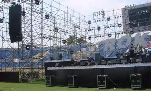

1、在远距离扩声时用于提高声音清晰度
延时器在这方面的使用可以说是最为常用。通常室外扩声面积比较大,扩声距离比较远,如果仅仅简单的使用主扬声器来扩音,为使后排听众能够听清声音的话,前排的声压级会极大。假如在距离扬声器一米处的A点最大声压级是100dB,根据声压级与距离之间的公式SPL=SPLMAX-20lgR(SPLMAX=100dB),可知扩声距离每增加一倍,声压级减少6dB,那么在距离扬声器32米(R=32m)远的B点声压级应该只有70dB。两者之间相差了30dB,但在实际的扩声环境当中,出现的声压级差会更大。
为了避免这样的现象发生,通常会采取增加小功率补声音箱的办法来避免因前后排距离太远而引起的声压级过大现象。由于声音传播速度约为340m/s,声音传递到B点时已经经过了将近100ms的时间,B点的听众便会首先听到补声音箱的声音,之后听到主音箱的声音。为了避免这种现象的发生,就需要在补声音箱的功放之前添加音频延时器,将b路信号作相应的延时处理,从而达到提高声音清晰度的效果。这也就是音频延时器最为常见的一种用法。

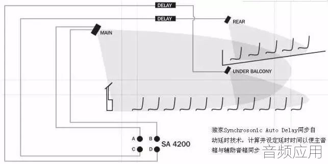

不过,有经验的系统调音师,可能根据现场距离就知道大概加多少的延时,但他们可不是胡猜乱蒙的呢,这可是有理论依据的。声音的声速为331.5+0.6t(在此,假设声速约340m/s)。因此,传输34米所需要的时间为0.1s,并且应该对此延时音箱加0.1s的延时。而针对不同位置的延时,所加的延时时间自然是不一样的,延时的时间要看此音箱与主音箱之间的距离来计算。在处理器中,我们可以根据需求对每一路进行延时,如一台4进8出处理器的Delay界面,我们可以将输出1-2路给主音箱,3-4路给超低音箱,5-6路给延时音箱,5、6路可根据延时音箱的位置调整各自的延时时间。
延时器的连接
延时器的连接基本上是像均衡器等周边设备那样串接在音响系统里需要延时的信号通道中。也可以对从AUX发送出来的信号进行延时。具体的连接要根据情况灵活运用。

(2)第二就是以主发声源为准,通常也就是主音箱和主舞台所在的位置。理想的情况下应该是主发声源所发出的声音直接传到观众耳朵里是最理想的境界。但由于音箱的能量、射程、指向性、声场声压的均匀度等原因,因此现在室内扩声系统中大部分还要增加一些离观众距离较近的辅助补声音箱。
(3)第三点主要就是指这些离观众距离较近的辅助补声音箱了,也就是可能需要进行延时处理的音箱了。
绝大多数情况下都是:确定了第一因素人,确定了第二因素主发声源,然后对第三因素的辅助补声音箱进行延时处理,延时时间根据第三因素的辅助音箱和第一因素主音箱之间的距离计算。

现在大型的室外演出活动很多,由于室外演出一般面积很大,如果用分散式音箱扩声的话,很难做到声音一致,因此目前的大型室外演出大都使用集中式扩声方法,不在观众区里设置辅助补声音箱,直接让主音箱的声音辐射到观众群。如果条件所限,必须在观众区域内设辅助补声音箱,假如辅助音箱与主音箱之间的距离为170米,根据声音340米/秒的原理,那么我们可以把辅助音箱的信号用延时器延时0.5秒,也就是500毫秒,这样主音箱和辅助音箱所发出的声音就能几乎同时到达观众耳朵了,也因此保证了声像的一致性。当然这样做比较麻烦,现在户外大型演出一般使用大型线阵系列音箱,它可以把声音投射得更远,使声像更集中。

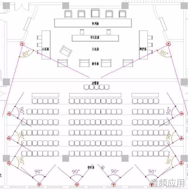

同室外一样,在大面积的室内扩声系统中,如果主音箱和辅助音箱之间的距离较远时,也需要用延时器进行延时处理,当然延时的对象要选择好,要以主观众所在区域为主,把靠近这个区域的辅助音箱进行延时处理,延时的时间要看此音响和主音箱之间的距离来计算。
其实在大多数室内扩声系统中,由于声场面积不大,各音箱之间的距离不是太远,因此是不需要使用延时器的,这也就是为什么音频延时器没有在音响系统中得到广泛使用的原因。
