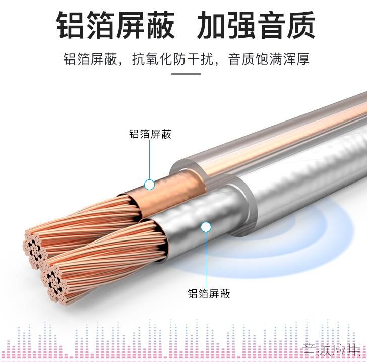

  喇叭线和音频线有什么不同?音频线又叫跳线,1/4’’线材或吉他线材,这里我们主要讲其与乐器设备连接的功能。乐器设备音频线的设计是针对短距离传输乐器电平信号或线路电平信号。乐器音频线中有2根导线,1根传送信号,1根接地。
       音频线通过接地线互相缠绕的结构,有效屏蔽音频信号传输中感应的杂波,从而防止噪音的产生。乐器音频线越长,受干扰影响越严重,因此选择乐器音频线通常是越短越好。

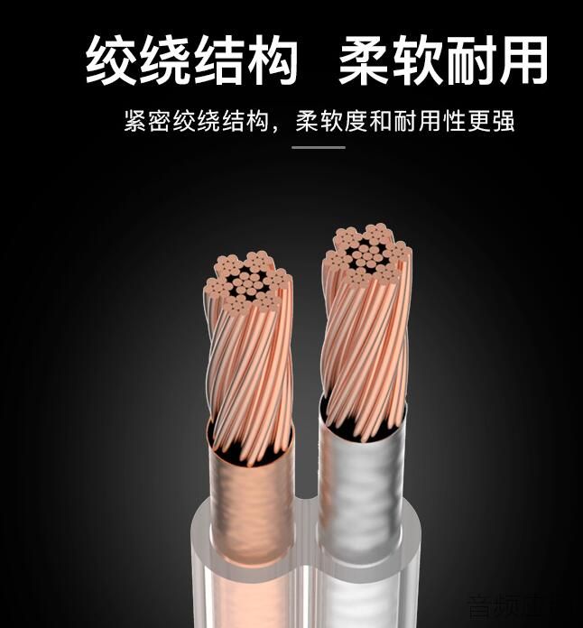

       喇叭线即扬声器线材,其主要作用是传输短距离或长距离的放大信号。喇叭线中也有2根导线,且厚度与类型一致,1根为正极,1根为负极。需要注意的是,由于喇叭线传输过程中,信号已经被放大,无需屏蔽,因此喇叭线不带屏蔽层,这也表明喇叭线传输信号强度比线路电平高出许多。
       实际上,环境中的无线电对扬声器所能产生的干扰微乎其微,而喇叭线中的电线规格主要由传输信号强度与线材长度决定。也就是说,需要承受的功率越大,传输距离越长,要求线材越厚。喇叭线的处理方式和交流电源电缆其实是一样的,如果交流电缆没有接地线,那么将两端切断,就相当于一个简易版的喇叭线了。
喇叭线线芯
喇叭线和音频线可以通过吗?
       乐器音频线和喇叭线的标准接头规格都是1/4’’,从外观上看没什么区别,因此也比较难区分,但两种线材的功能差距很大,互通设备也无法匹配。由于喇叭线没有屏蔽结构,如果将喇叭线插在乐器设备上,会输出刺耳噪声。音频线无法承受放大器和扬声器的功率,如果将乐器音频线接在扬声器上会损坏放大器,严重还会使音频线熔化,甚至引发火灾。
