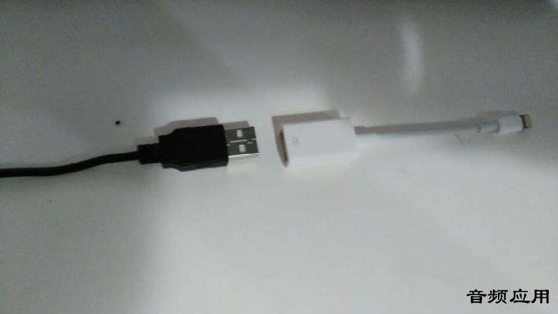

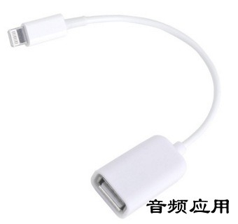

 1、首先需要一条USB母座转iPhone5接口线及USB公头转安卓OTG数据线,还有一个USB接口的电源适配器,这个一般有智能手机的都有;
USB母座转iPhone5接口线

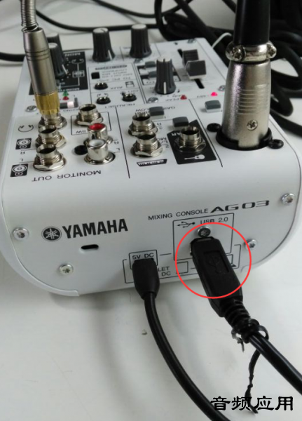

  2、将AG03调音台配的数据线接到调音台背面的USB接口

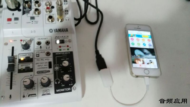

  3、然后将另一头与USB母座转iPhone5接口线连接
  4、USB母座转iPhone5接口线的另一头接到苹果手机的数据接口,连接效果图如下

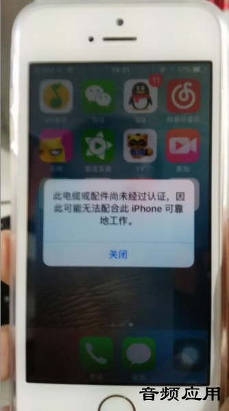

  5、如果连接以后出现以下提示,不必担心,不需要去买正版线,实际上只是说明您您配的USB母座转iPhone5接口线质量有问题,更换一条好的就可以解决了;

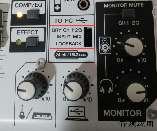

  9、调节好TO PC的档位,DRY CH1-2G这一档的意思是录制到单边干声,我们要录制的是有效果的,而且是要双边响的,这个明显不符合我们要求;INPUT MIX这档的意思是录制双边可带效果的人声,这个是我们需要的;LOOPBACK这档的意思是把听到的音乐也一起混合录制,由于我们用唱吧录完音后还想用唱吧的效果再进行润色加工,如果音乐也一起录进去了,就会联同音乐也一起加上效果了,所以这也不是我们需要的;因此我们应该选择第二档;

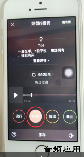

  12、现在就可以打开唱吧或全民K歌软件进行K歌了,用唱吧录制完以后,建议要把音效选择为R&B音效,混合出来的混响效果个人认为比较好,当然您也可以选择其它效果
  13、然后再协调好人声与伴奏的音量,就可以保存下自己的翻唱作品了,效果非常不错的哦,虽然这种接法是数据无损的接法,效果不错,但确不能用于直播软件,需要用另外一种接法,在另外一篇文章中会详细介绍这种接法,敬请期待;
