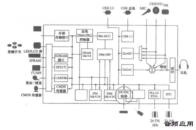

 下图所示就是炬力2089方案MP3的整机电路方框图。
  在了解电路图中的信号传输过程时,主要是看图中的箭头,箭头所在的回路表示了信号的传输通路,箭头方向表示了信号的传输方向。
  在一些方框图中,可能没有箭头符号,但可以从放大器的图形符号去寻找,如→一,该放大器图形符号尖的一端就表示了信号的方向。
  在理解一个电路系统的组成时,可以利用方框图。
  在图中可以看出各部分电路之间的相互关系,即各部分之间是如何连接的。特别是控制电路系统,要看出控制信号的传输过程、控制信号的来路及控制对象。
  当阅读集成电路的应用电路,却没有集成电路的引脚功能资料时,可以借助集成电路的内部电路方框图、外部电路、英文缩写等来判断引脚作用,特别是了解哪些引脚是输入脚,哪些是输出脚。引脚引线箭头指向集成电路外的是输出引脚,箭头朝里的则是输入脚。
  当引线上没有箭头时,说明该引脚电路与内电路之间不是简单的输入或输出关系,但能说明内、外电路之间存在某种联系,具体是什么联系,方框图就无法表达清楚,这也是方框图的一个不足之处。
  另外,在一些集成电路方框图中,有的引脚上的箭头是双方向的,这表明信号能输入也能输出。
  注意:看方框图要注意,对一般集成电路的内部电路是不需要作分析的,此时只需要通过集成电路内部电路方框图来理解信号在集成电路内部电路中的放大处理过程。
  方框图是众多电路中首先需要记忆的电路图,所以记住整机电路方框图和其他一些主要系统电路的方框图是学习的首步。
