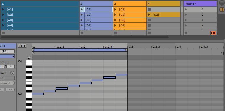

大部分宿主软件,通过精细的 UI 设计,通过旋钮、推子等图形标识将参数和控制功能形象、清晰的传达给我们,Live 也不例外。但 mutateful 这个项目却反其道而行,为 Live 加入了编程化的控制架构,那么它又能为我们的工作流程带来哪些变化?
有些时候,我们已经明确的想要一些指令,或许需要实现一些更加复杂的参数串联操作,这时候代码控制就派上用场了。这个功能在视频软件中常常使用,甚至在一些音频软件也开始出现。
mutateful 这款工具让你可以在 Live 的 Session 视窗当中直接输入指令。虽然 Live 本身就可以输入 BPM 来改变播放速度,但 mutateful 带来的功能显然要复杂的多。你只需要在 Clip 当中输入指令,你就可以实现简单的变形,或者 Chain 串联等等....

虽然这是一个 mutateful 为 Live 提供了一个编程控制环境,但其实这个工具有一些很简单的用法。由于它依然基于 Live 的 Session 视窗,所以我们可以在 Clip 键入一些实用的代码,然后就可以通过切换 Clip 来实现一些功能转换,无论是现场录音还是现场表演都相当实用。
mutateful 是一款支持 Windows 和 Mac 平台的应用程序,通过 Max for Live 和 UDP 与 Live API 进行写作。这款工具完全免费,但你需要最新版的 Live 和 Max for Live 授权才能实用。
