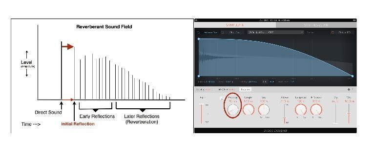

% n) w0 t/ I; k" O2. 设置初始反射时间
6 X' ^6 `! j0 X. i另一种可能使声音更清晰的方法是增加初始反射参数——这个选项在大多数混响器中都存在,包括卷积混响器。初始反射是指干信号和混响声场第一次反射之间的时差。在实际空间中,这通常在更大的房间中更长,这个参数可以用来暗示房间的大小。   J: ?$ O# w! p( c
2 r+ m+ j& N( V
02_fig_2_reverb.jpg 9 U5 D) e" {* H8 d$ G
但它也可以用来增强干信号的清晰度。 较长的初始反射值可以延迟混响的开始,直到干信号完成自身的衰减——这使得混响不再覆盖干信号,这在保持清晰度方面很有帮助。 对于打击乐信号,有可能会添加不希望的杂音,但对那些受益于一点回声的信号,它可以通过一种微妙的方式非常有效。 增加初始反射时间在人声中很常见,这可能会添加一丝回声——通常对人声有很好的效果,并有助于保持可懂度。9 l) O5 U# r4 ^' U8 `; ]) w3 ]

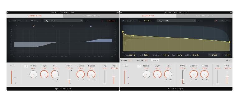

7 ~* Y8 I0 E7 e; V" V- S3. 塑造混响音色
; Q8 `4 L# h8 K' O2 R与混音中的几乎所有元素一样,混响信号的音调可以通过均衡器进行修改。在鼓声等打击乐上,丰富而温暖的混响音调可能听起来很棒,但如果混响本身带有大量的低音和低中频能量,这种温暖可能会使整体编排变得模糊——尤其是如果这些音轨本身已经有大量的低音和低中频能量,这些能量将会被强化和延长。
7 }9 B' }0 c) |9 B) Q* c
9 @. Z- @, C% M就像单个乐器一样,单独听起来最好的音色在完整、繁忙的编排中可能并不适用。就像某些乐器的音色可能需要适当的削弱,以避免在整体混音中互相干扰,降低混响信号的低频和中频可以帮助避免声音可能的模糊和过于浓稠。
; v2 F+ X" ]. T5 j! z: _0 K& `. ~
9 W2 I$ ^7 P% K$ Z: I5 `6 ^7 E. s/ \; s最简单的方法是调用静态 EQ——再次强调,在低频和低中频稍微减少一些,而在高中频可能稍微增加一些,可以帮助使混音更加清晰和开阔。一种更复杂的方法是,如果混响选项在不同频率上具有不同的衰减时间,这在上面我简短提到过。在物理空间中,低频的衰减时间更长是更自然的,但在繁忙的混音中,有时设置较短的低频混响时间可以帮助减少低频混响可能引起的潜在模糊效果,同时仍然保持混响信号足够的温暖——低频仍然存在,与使用静态 EQ 减少或切除低频的情况不同,但它们不会停留足够长的时间引起过度的模糊。+ v) Q" K3 h/ @8 c8 n- T4 j3 z

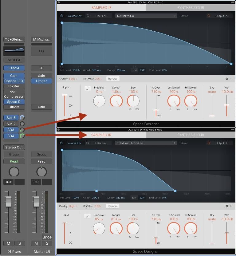

5. 使用多种混响
7 r( _# }6 v; f  a! B3 V8 O! [6 e单个音轨也可以路由到多个混响效果器上——这是一个常见的应用,用于在混音中调整各个元素的深度,同时仍然提供所有人在一个空间内一起演奏的统一感。混音师通常会设置两个或多个混响效果器,并在不同的音轨上以不同的平衡组合使用。一种常见的方法是有一个混响提供一个小房间效果,另一个提供一个大房间效果。通过以不同的量将各个音轨发送到两个混响效果器上,混音师可以调整虚拟音场的深度感,将乐器推到后面或拉到前面。' @, F4 Z) v$ y# x& N7 y; o& j
' G: S( B2 |" x; i" p, |0 }/ M
, j# h3 X  m' M1 O有时卷积混响器会提供在舞台不同距离录制的IRs(冲激响应,其来源是真实空间的原始录音)。当这些按照上述方法组合使用时,混音器可以微妙地将各个音轨放置在虚拟音效的前部或后部。6 F: S! {- p. j
( M, @/ L( U* Q0 y0 f' p如我所说,这种深度感是微妙的,但它可以在为混音创造更三维、更包围的空间感的同时,仍然保持“表演者”在同一个虚拟房间中。, n: U5 o; J0 F+ v+ P* b+ n3 c3 b% B
