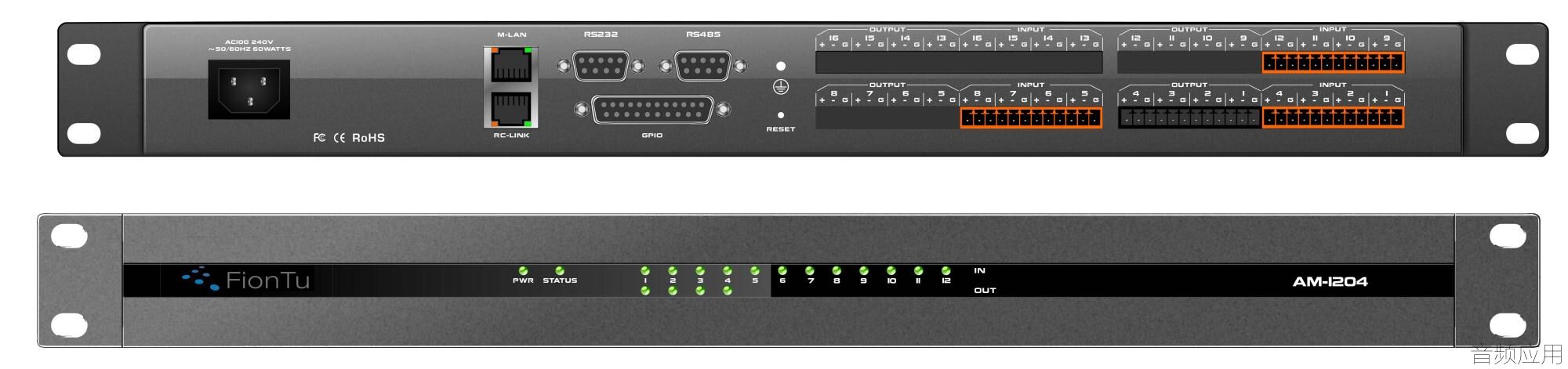

数字音频处理器的主要特点
输入增益:这个想必大家都明白,就是控制处理器的输入电平。一般可以调节的范围在12分贝左右。
输入均衡:一般数字处理器大多数使用4-8个全参量均衡,内部可调参数有3个,分别是频率、带宽或Q值、增益。第一和第三两个参数调节大家一般都明白,比较困惑的是带宽(或Q值),这个我也不想多说,只告诉大家一个基本的概念:带宽,用OCT表示,OCT=0.3,调节范围,调节效果和31段均衡一样,OCT=0.7,调节范围与效果和15段均衡差不多,OCT=1,调节范围效果和7-9段均衡差不多。OCT值越大,说明你调节范围越宽。而Q值,它可以理解为OCT的倒数,Q=1.4/oct,OCT=0.35对应的Q值大约就是Q=4,大家可以自己换算一下。在进行调节的时候,如果你不是很明白,就把这个带宽值设为0.3左右(或Q=4.3),然后选择需要调的频率,这样,你就可以按照31段均衡的调法和感觉来调增益了。
输入延时:这个功能就是让这台处理器的输入信号一进了就进行一些延时,一般在这台处理器和它所控制的音箱作为辅助时候做整体的延时调节。
输入极性转换:可以让整台处理器的极性相位在正负之间转换,省掉你改线了。
以上是输入部分的介绍,下面说一下输出部分。
信号输入分配路由选择(ROUNT):作用是让这个输出通道选择接受哪一个输入通道过来的信号,一般可以选择A(1)路输入,B(2)路输入或混合输入(A+B或mix mono),如果你选择A,那么这个通道的信号就来自输入A,不接受输入B的信号,如果选择A+B,那么,不管A或者B路哪个有信号,这个通道都会有信号进来。
高通滤波器(HPF):这个就是用来调节输出信号的频率下限,比如调节音箱的下分频点,内部一般也是由3个参数组成,一个是频率,用来选择需要的频率下限值,另一个是滤波器形式,一般有3种,L-R、BESSAL,butworth,如果你不明白的话,选择L-R就可以,第三个参数就是滤波器斜率,一般有6,12,18,24,48dB/OCT几种,太深的我也不多说了,这个斜率的意思就是你选择的数值越大,分得越干净。
低通滤波器(LPF):就是用来调节输出信号的频率上限,比如控制超低音的上分频点,内部调节内容和HPF一样。
HPF和LPF组合起来就是带通滤波器,比如一个外置3分频音箱,分频点是500/3000赫兹,那么低音通道的LPF就选500,中音通道的HPF选500,LPF选3000,高音通道的HPF选3000,滤波器形式选L-R,分频斜率选24,一般都没错。
