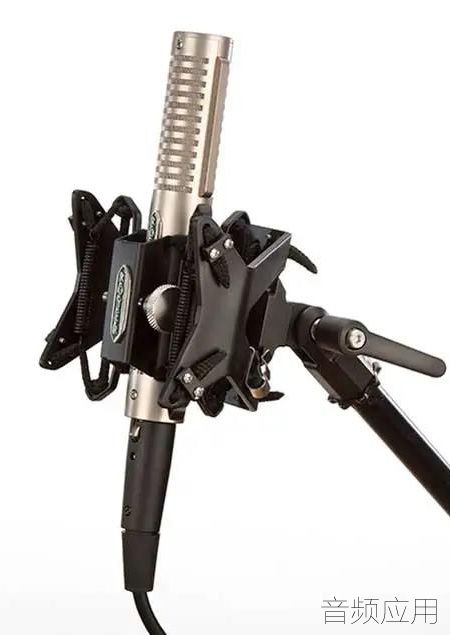

铝带话筒 - Ribbon Microphone
它与电容话筒都是上世纪30年代兴起的技术,欧洲人民偏好电容话筒,美国人民偏好铝带话筒,形成了一种行业习惯直到今天,可谓美国的 “国民话筒”。声音特点是肥暖(低频出色)、衔接平滑、瞬态较慢、高频偏少,简而言之是 “舒服、不刺激”,轻爵士和慢歌御用,有时也用于替代动圈话筒录制大声压(例如吉他箱)或高频太亮(例如小号)的乐器
尽管在八九十年代逐渐被电容话筒取代,但2000年以后铝带技术有重大进展,电容话筒反而停滞不前。到2015年前后,新式铝带话筒已能达到电容话筒的灵敏度与频率响应,同时依然保持了以前的音色特点,价格也大幅下降,成为音乐人的新选择。
铝带话筒发声原理
铝带话筒采用一块薄铝片切割磁场产生电流,由于振膜都是长条设计,线性振动范围比圆形振膜更大、复位也没圆形振膜那么紧,因此频响曲线非常平滑、低频拾取通常可以到20Hz。
不过它的问题也不少:灵敏度低、瞬态不高、高频不足、振膜比较脆弱,声压大或误开48V可能会烧断振膜……
现代铝带话筒
2002年美国Royer公司发布了一款特别的话筒 R-122—头款支持48V供电的铝带话筒,官方说相当于比R-121多了免费的13dB增益,同时底噪无任何增加,灵敏度一下提升到接近电容话筒的-36dB。
之后陆续有更多新技术应用到铝带话筒,包括更薄更坚韧的振膜、更高效的变压器和芯片、更精细的制造工艺,同时中国厂商的参与也迫使欧美厂商降低价格。2015年Rode发布更高技术含量的NTR话筒,这是铝带话筒初次在灵敏度和频响方面赶上了电容话筒的行业标准U87。
