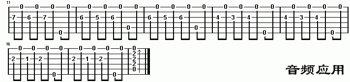

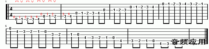

练习一:空弦练习
红色的部分,左边表示下拨,右边V字的表示上拨。
练习二:半音阶练习
练习三:越弦练习
坚持上面的练习,你就能快速的熟练的用Pick弹吉他了。
