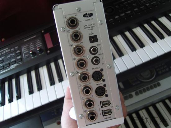

声卡背面左边一溜的大三芯插口就是它的输出接口了,一共8个模拟输出口,还有一对SPDIF数字进出口。然后就是两个MIDI口和火线接口了。当然还有一个电源插口。毕竟用火线供电不是个保险的事儿,所以我觉得尽量还是插上电源最保险。
图9:背面照片
