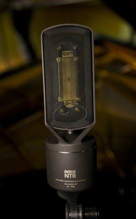

铝带式话筒其实就是初中物理电磁感应现象的一个翻版,它的拾音部分是一根10cm左右长,3mm左右宽,2-5um厚的一根经过退火处理的铝带,这条铝带放置于强磁场中。当声音使得铝带震动时,铝带切割磁感线产生微弱电流,在经过预处理放大电路的放大(一般是变压器)就转化为声音。
因为铝带经过退火处理,内部的应力基本消失。因此铝带话筒有良好的频响和极大的动态范围。但是铝带仅仅有数um厚,因此在使用和保存上比普通的动圈和电容话筒要麻烦的多。在使用时吹气都有可能造成铝带断裂。
铝带话筒制作工艺复杂,因此价格也不菲。但是在专业的录音室也会见到铝带话筒的身影。铝带话筒有良好的8字形指向性,即在话筒的正前和正后方都能拾音,因此适合合唱等场合的录音。在早年间,铝带话筒严禁使用幻象电源,因为这样做会损坏振膜。但是现在的铝带话筒的预放大电路中允许使用幻象电源做为预放大电路的供电,保险起见,在使用铝带话筒前,请务必阅读说明书 。
铝带式话筒是一种古老的专业话筒,有8字形的拾音特性图,能拾取来自前方和后方的信号,声音温和动听,频响平直,相位、瞬态失真小,能拾取动态极大的声音而不失真,3、40年代曾经广泛应用在电台、录音棚等专业场合,为那个时代的著名音乐家以及歌手记录下不朽乐章,但铝带话筒有输出信号小,怕风,铝带易受潮损坏的缺点,限制了它的使用范围,随着性能更好,对环境适应能力更强的动圈和电容式话筒的出现,铝带话筒被人们放进仓库,逐渐遗忘。直到近期,在怀旧风的吹拂下,又有录音师使用这种古老的话筒,以追求那种模拟味道浓厚的,带有独特光辉的声音。
铝带式话筒的身世是个传奇,但它的工作原理很简单:一段铝箔作为导体,在均匀磁场里与声波共振,产生振动位移,运动过程中切割磁力线,铝箔两端就感应出与声波同频率的电信号,这几乎是中学课本里右手定则实验直接的复刻,只不过用铝箔代替了那根悬挂的铜棒,而铝箔通常是窄窄的一条,呈带状,所以被称为"铝带式话筒"。实际的铝带话筒,由于铝箔的阻抗低至1欧姆以下,需要一只变压器,把阻抗转换到几百欧姆,跟后边的放大电路匹配。
