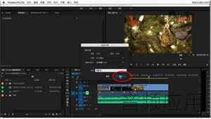

Step.4 添加特效
1.调速:
当视频速度跟我们的预期效果不符时,可以右击时间轴版块中的视频片段>>【速度/持续时间】。
根据需要进行调节即可。
