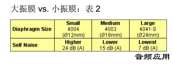

- ~& R( W4 f# d7 c' w0 n本底噪音
7 ~& X6 k6 O+ i8 C) D4 Z" h
& ?% o$ k! e/ r. }5 d       大振膜话筒的本底噪音比小振膜低。因为小振膜话筒的振膜面积小,这导致振膜表明坚硬,空气分子冲击振膜后会产生很多能量。是否可以录制极高声压级信号,是由振膜的灵敏度和面积决定的。

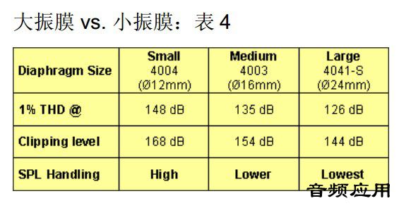

SPL承受能力:
" c9 r) N, |2 R: D' E2 c3 s2 W' I3 t% s' u% e, R4 S* _
电容话筒SPL承受能力被下面两个因素限制:
5 J1 a+ J3 k9 P& ?
* i( m( e( f% @% Q2 j1. 话筒头,振膜与背板之间的距离和振膜的刚性硬度,一起决定了产生严重失真前振膜的运动范围。
! {; H9 T+ M6 w  p& ]1 a2 ]3 i* x/ D, m
2. 话筒前置放大器的电源供应限制了话筒失真前的信号处理能力。, D/ e. I6 K, l! ?$ K9 c

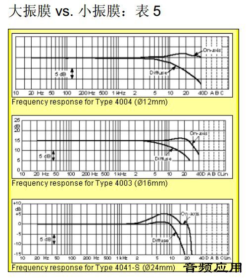

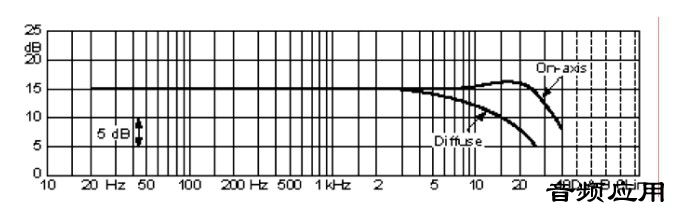

频率响应! y# d$ L1 s( O& a  s
# h; B+ d& `7 g8 l" u      全指向话筒可以感应声压的细微变化,大振膜和小振膜都是如此,理论上,拾取低频的能力与其他频率一样。它的下限频率由小排气孔来设置,这个小孔用来防止由于环境气压变化时引起的振膜移位。根据排气孔的尺寸(例如直径,长度),它起到了声学低通滤波器的作用。上限频率由受几个因素影响,这些都和振膜的尺寸有关。
! A! V# F1 E3 M
3 a; n4 c; R" O  a    1. 大振膜倾向于分散,不会真像活塞那样运动。这一现象和扬声器技术相似,这与扬声器用不同尺寸的单元重放不同的频率是一个道理。
. f" f2 L4 k& n  X* R' A- I) l4 m# S2 o7 g& B+ }+ M5 Q
    2. 振膜的重量会衰减振膜的高频位移。; ]2 k; k1 M" u& }, Q% z# Y4 w
+ X& n- d! I- H$ x' s; s    3. 话筒罩边缘的衍射将限制极高频的拾取能力。3 ^0 J# K# V  L4 y; E5 x9 L
5 S7 ^8 {5 y, ~+ J+ X
   结论是大振膜话筒的频率范围比小振膜窄。下面的这个图形显示了频率响应之间的不同。- C1 t) f! ~; `0 E% B' Q/ c( Q7 u

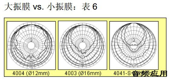

* H: m- K( Z7 u5 s$ h% b方向性特征1 \1 {6 B* }# A6 ^
& F- X* ~. \5 e: B8 v* e      当话筒摆在声场中,话筒本身也会影响声音。这是由于话筒的各种因素产生的一种声学现象,原因包括话筒头的尺寸,如何摆位,话筒包含放大器的形状和尺寸,连接头和保护格栅的设计。所有平头全指向话筒的方向性会随频率升高而增加。话筒前方的高频声波会被振膜表面反射,产生了声音输入与输出间的声压。这个现象会在声音波长相当于或小于振膜直径时产生。振膜尺寸和方向性的关系显示入下图。1 i; {% l: S0 U: W
# Y$ g# ]( W4 X7 b: k8 s0 [: D
2014030411194659.jpg + f* L4 p+ q) q1 @& ?+ J
8 W2 F7 X( G$ o: J& }
1 {0 m  G- g+ s- E* Z    总的来说,主要反映在高频。大振膜话筒高频的指向性强,小振膜话筒高频指向性弱。: M6 _. P5 u2 Q3 {7 \

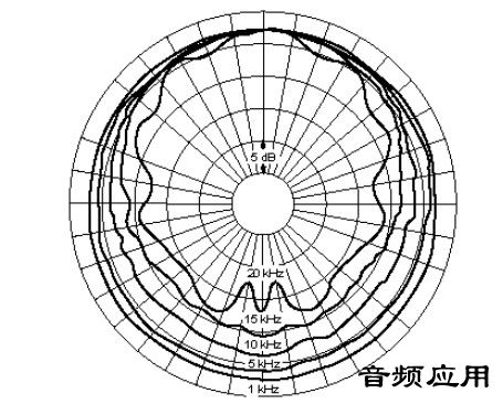

极性响应
& ]5 s' R% |8 _! C6 H& A
$ \- ~# m: s3 Y) h+ H4 [      一个极性坐标图常用于展示中心频率从不同的角度进入话筒的情况。坐标图可以1 q1 h+ V+ H" m' C8 e
+ F0 n- ^# K# {
      展示话筒背面拾音频率是均匀(或不均匀)。8 _) [3 D0 [, s
7 X% O, X/ C+ B
      举例:4006 全指向电容话筒
! U/ y7 X5 @0 F# C4 K1 r9 S9 q. ^% n8 f4 y, C7 d
      参考点一般用1KHz正弦波信号正对话筒振膜来得的圆周来定义。除非特别强调,一般圆周之间按5dB计算。通过这样的方法,你可以看出不同中心频率的指向性,一般中心频率点是5KHz,10kHz和20kHz。
9 d- }6 Z4 w8 G: u' p0 X2 B, I3 {! d1 Z- ]0 N
0 j8 P; n! j0 d7 A& Z) i% a6 F+ i      响应曲线必须平滑,对称,这表示话筒没有声染。极端的波峰和凹陷都是话筒指向性不好的象征,不同中心频率的响应曲不应该相互交叉。通过极性图你可以了解到全指向话筒的高频指向性通常比较强。(看最中间的那个圆圈)

      话筒的最大声压级承受能力是很多录音中需要考虑的重要因素。一般音乐录音的SPL峰值会比RMS值高20 dB。RMS显示的是SPL平均值,不能显示真实的SPL峰值。
% ~9 X: M" k% w- n* c. t" ?0 v. W
7 o) Z3 o# v0 z; w' |+ n8 @需要知道的重要事情
# n2 |, z+ e) a3 i& z
% N5 _& V6 k6 k( L& l1. SPL 必然伴随THD总谐波失真。4 E; r8 u; [( f' T: Z
. u  s8 d5 u: m2 T% T  L4 a# B6 d2. 关于话筒最大可承受SPL定义是:声压让话筒即将削波,输出方波。
) `& s  C* v0 g% ^; }5 X: Z# Z: Q, Q
     THD的常见数值为0.5%(1%也经常看到),这种级别的失真可以被测量,但听不出来。要确保THD指的是由完整的话筒来测试(振膜+前置放大器),很多厂商的数据来自前置放大器,失真度远远小于振膜。圆形振膜的失真度伴随输入声压以6dB递增,所以你可以通过这个因素来计算出一个新的THD。7 N$ d" L( n% r! v
: p+ p4 V' |# u" [3 f  k, A. q4 {
最大可承受声压级:168 dB SPL Peak * j/ a1 }0 R' Z% G3 A
2 g; C5 D! _. e, g- Z0 {9 V4 Y总谐波失真度:0 r6 M0 N: w3 G& y4 a5 K/ c
. z4 ~0 J; P! L# i3 `
142 dB SPL peak (<0.5% THD) " h+ g: |; E4 [0 C  r6 Y4 c% D) h
% q5 R9 H4 Q  s; S2 q148dB SPL peak (<1% THD)
- [8 x7 n) `! f' h
! s- e& {! l6 p" R6 K8 z结论7 C5 ^* A1 o8 E% a8 `3 j9 D
+ d3 o" M1 k  g  G      话筒技术指标并不能表示话筒品质的全部,更不能体现主观音质。尽管不同厂商提供的数据没有完全的可比性,但技术指标还是可以从客观上帮助我们选择一只好话筒。
