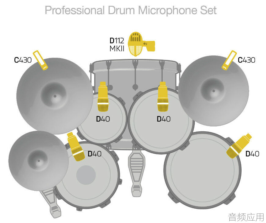

AKG 的优秀员工最近向我们发送了一些非常方便的鼓拾音图表和建议,这些图表和建议与他们的现成鼓麦克风套装相对应。这些是适合各种预算的可靠解决方案,并且与底鼓、小鼓、镲片、机架 1&2、OH L&R 等老旧的通道条布局完美契合。但这让我们开始思考——是否可以横向思考,使用一些相同的麦克风采用一些非常规的鼓拾音技术?以下是我们最喜欢的。
