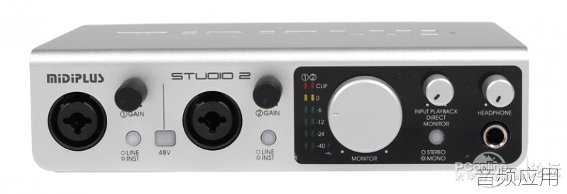

一、设备参数
● 两个高品质话放,XLR/TRS混合接口,带高阻模式可接吉他,带48V幻相供电;
● 24bit/192kHz高精度的2进2出的音频接口;
● 高速的USB 2.0接口,不需要额外供电;
● 两个多彩的LED指示灯,反映着信号输入的增益和是否被切掉;
● 两组跳动的LED指示灯,实时指示着输出信号的幅度;
● 监听耳机和主输出的音量可单独调节;
● 零延时的硬件直接监听输入信号和输出信号,也可以同时监听两者;
● 可以在Mac OS X Lion和Windows系统下使用;

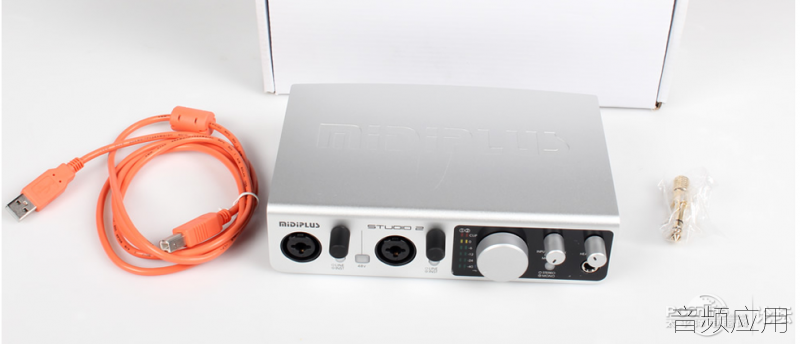

二、包装以及配件
一台主机,一根usb连接线,一个大转小接头(建议送3个呀,后边会提到)
说明书保修卡各一。

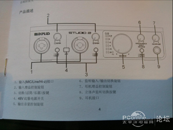

三、设备接口说明
前置面板
1、本设备具备两路XLR/TRS混合接口,可以同时插入,双人合唱功能。大圆口就是专业声卡的XLR/TRS混合接口,这个接口可以接XLR(俗称卡农接口)、TRS设备,并实现48v供电,通用市场上的48v动圈麦克风,会议话筒,电吉他等设备
2、小旋钮是调节匹配的输入设备音量,麦克风插上说话可是会眨眼睛的,有点意思。
3、下方小的圆按钮LINE/INST的功能是用话筒不用点亮,用乐器点亮,本人没有乐器,应该关系不大。
4、插入需要幻象电源供电的设备,比如动圈麦克风一定要点亮,就是个电源开关,你懂得。
5、输出音量控制旋钮
6、说明书上写的是监听输入/输出切换旋钮,经过测试,就是一键喊麦,平时k歌调为中档,不能左不能右,这样可以听到音乐和麦克风的声音,往左调是麦克风声音大,右边调是音乐声音大,挺好玩的。
7、跟9有关系,9就耳机接口,调节耳机声音大小
8、立体声和混合声的切换,立体声大家都知道了,混合是两个音量输出声音一样的。
9、耳机接口,我用的大转小接头连接的多媒体音箱(太不专业了,没设备没办法)声音还可以。
后置面板
10、专业音箱设备接口,可以接功放或者有源音箱,但是分左右声道分别输出。
11、扩展接口一般用不到,我也没有摸索。
12、连接电脑。

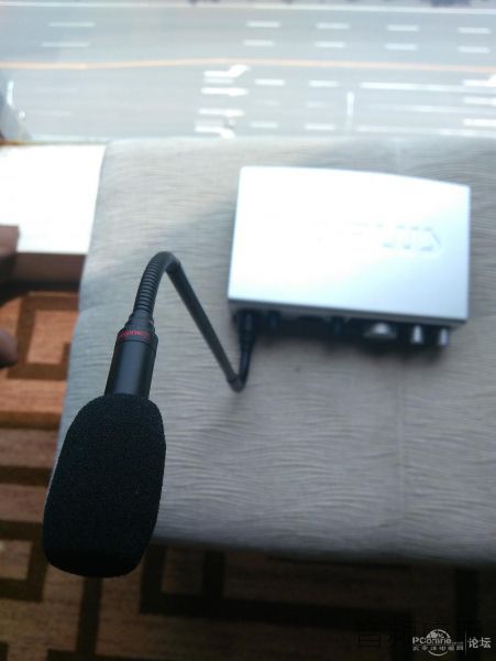

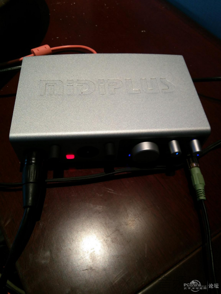

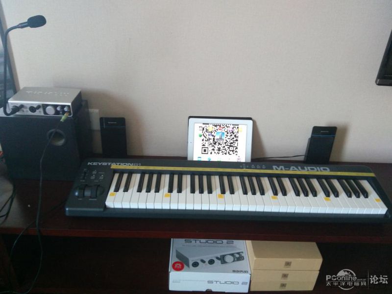

五、测试平台以及几个普通用户会用到的软件和设备
测试硬件
电脑就不发了,现在的电脑性能都可以
这个就不要笑了,刚玩midi键盘,自娱自乐的

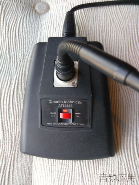

麦克风:这个是济源豪生大酒店借来的会议麦克风,貌似铁三角的,五星酒店就是厉害呀,本来想借他们的雅马哈监听音箱呢,谁知道最近会议饱满,来不及了,以后再测,这个铁三角需要48v幻象电源供电,刚好和这个声卡匹配
声卡就是我们的主角 midiplus studio2
还可以这样玩

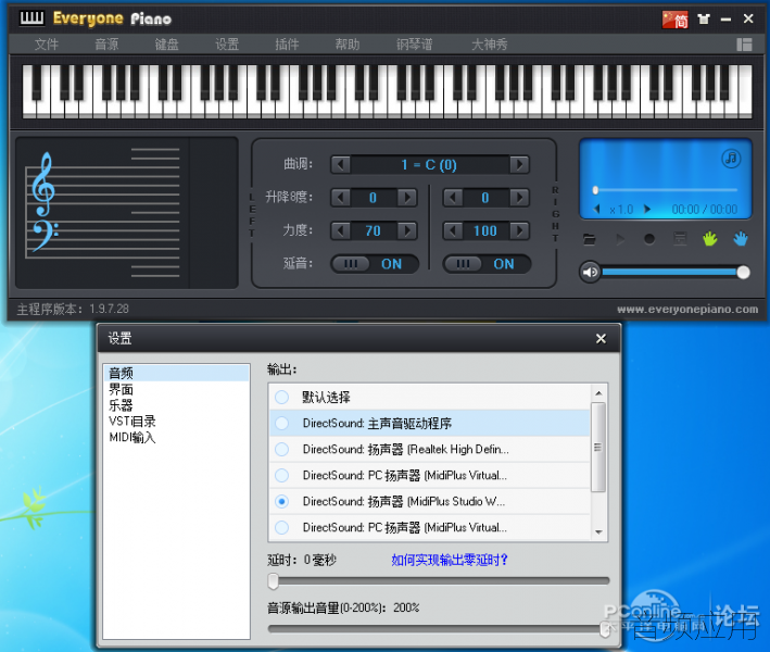

2、EveryonePiano midi键盘模拟器
这个软件有意思,可以连接midi键盘,用键盘弹钢琴,还有很多功能,可以加载音源,最近一直在玩,值得推荐,里边设置如上图,注意,这个用板载声卡的话是有沿音的,就是你敲下去键盘,声音得0.00几秒才能发出来,但是用了这个专业声卡,一切完美。
