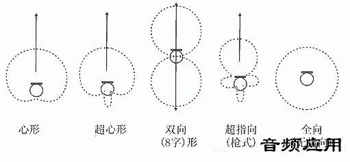

  话筒的指向:一般分为心形、超心形、8字形、枪式、全向指向等。见下图。
$ [( g7 U9 Q5 b8 k: h+ w
7 G1 h' W1 a3 m2 S
- g/ F/ ~# b2 v  m" y: {2 ]/ i 20081017104229928.gif 6 D9 m3 g; ?  e% E* K6 r
# S6 H6 C. S; W& D5 I' p$ }0 M
. d4 [( ~9 X0 e' L8 v- ]9 [  至于这些指向究竟是怎么回事,你可找个话筒试试。如图中所示,箭头所指方向为话筒所指正前方,虚线为可拾音的大致范围,在这个范围之外,拾音将不灵敏。如果有条件,建议还是找个多指向的话筒试用一下,就能明白指向的意义了。
