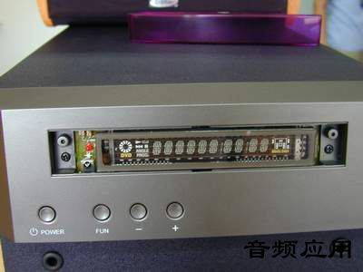

真空荧光显示屏VFD(Vacuum Fluorescent Display)是从真空电子管发展而来的显示器件,它的基础特性与电子管的工作特点基本相同。由发射电子的阴极(直热式,统称灯丝)、加速控制电子流的栅极、玻璃基板上印上电极和荧光粉的阳极及栅网和玻盖构成。它利用电子撞击荧光粉,使荧光粉发光,是一种自身发光显示器件。
    VFD根据结构一般可分为二极管和三极管两种;根据显示内容可分为:数字显示、字符显示、图案显示、点阵显示;根据驱动方式可分为:静态驱动(直流)和动态驱动(脉冲)。显示发光形式有点阵式和固定图形、文字式等。
    由于它可以做多色彩显示,亮度高,又可以用低电压来驱动,易与集成电路配套,所以被广泛应用在家用电器、办公自动化设备、工业仪器仪表及汽车等各种领域中。在音箱面板上主要用来显示调节音量的高低状态,显示声音信号的强弱高低。
