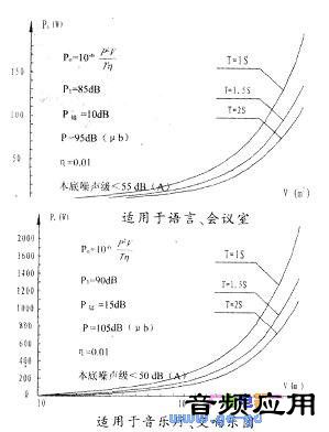

  为方便计算,我们以戏曲、电影、开会为主的多功能厅为一类:以语言为主的礼堂、会议厅为第二类;以交响乐为主的音乐厅为第三类场所,分别计算并绘出不同容积、不同混响时间的扩音机电功率的关系曲线,以供设计和使用单位快速确定,详见下图。
