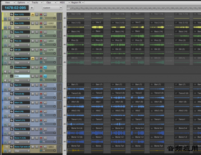

当我几年前第一次处理多轨现场录音时,我很担心录音文件过于巨大。使用44.1 kHz和24 bit录音,每条轨道通常都会超过1GB。
我理想的配置是让整个工程储存到一个Sonar项目中,这样,我可以当成是一个整体去混音。之后,再将项目划分成单独的歌曲。我一直觉得这是很笨的方式,但毕竟是我心中的梦想。
实际上,Sonar的处理很快,这个配置不仅可能,而且毫不费力。在我的案例中,我将整个项目移到了固态硬盘中,而不是在普通的硬盘,这一点很重要。
歌曲划分。
在混音过程中,我给16条轨道使用了60个效果。演出很出色,不用考虑冻结轨道。最终,我可以在几分钟里快速地浏览整场演出的粗略混音。

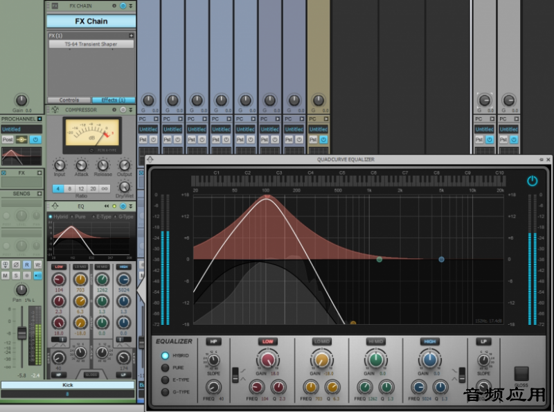

底鼓在哪里?
在这个项目中,我们发现,底鼓的通道不见了。这真是让人失望,因为,虽然底鼓在这种风格中并不占据主导,但它与节奏部分息息相关。我立刻感到担心,这会变成一个出现严重问题的录音。
底鼓效果。
但是,请等一下。也许,这是应用新功能的好机会。
我将吊顶话筒发送到两条辅助通道中。我用EQ,修剪了第一个辅助通道,让它负责镲片和军鼓。
事实证明,在吊顶话筒中,有足够的底鼓和通鼓。
我在第二条辅助轨道中用EQ去除了镲片,应用了非常窄的滤波器,滤出了底鼓的基频和第一泛音,也让一些通鼓出现在这条辅助通道中。
虽然不是经典的摇滚底鼓声,但也非常优秀了。它似乎没有太多的冲击力,所以,我用了瞬态塑造工具,让底鼓更像“底鼓”。
一开始,我认为,我可能需要尝试新的鼓声替换功能来合成底鼓,但上面的技术效果不错,我不需要再尝试了。很高兴我知道了另一个Sonar的解决方案,以后,或许会用上。

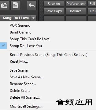

下一步,插入分离点,给每个歌曲做它们需要的特殊调整。但这是一个两难的境地。如果我成功地做了一个不错的混音,很可能回有音乐人来说“嘿,可以给我再混一版,把里面的男高音弄得大声一点吗?”或者“可以在Cheri的歌曲上多加一点混响吗?”
在过去,如果我真的想要满足这些要求,很可能需要为每首歌单独保存Sonar项目。
实际上,我这样做了很多次。真是浪费时间,又占用硬盘资源的事。不过,Sonar新的混音场景功能极大地改变了这个问题。
在混音场景中,我可以将整个演出保留在一个Sonar项目中。我将默认的场景保存为纯器乐的,第二个默认的场景保存为带人声的歌曲,因为带人声的歌曲有不同的设置。
然后,如果任何歌曲需要做其他调整,我就为那首歌保存一个新的场景。
之后,如果有人想要更精炼的混音,我可以直接召回我在那首歌上使用的设置。
总的来说,结合Sonar的各种功能,我可以获得非常快速的工作流程,方便地完成制作,保留所有灵活性,方便之后进一步提炼混音。
