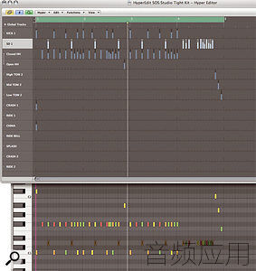

logictech01drums-P0Lg8Up87PNoej3hi0iwYGuBh43.mEZw.jpg   r3 Q+ O! F# n) i7 h6 A! g; K
+ |) l" t2 r$ K% O
Logic 的超级编辑器(顶部)显示的信息比钢琴卷帘(底部)多得多,因此对于鼓编程非常方便。在超级编辑器中,每个鼓都在左侧列出,事件信息沿着传统时间线显示。7 A8 Q0 g4 R; c
