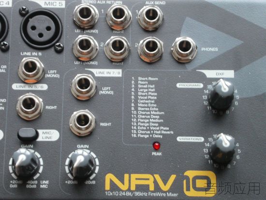

NRV10有5个XLR话筒输入通道,其中1-4是单声道,5/6和7/8是立体声。前5个话筒输入均带48V幻相供电,但不能单独操作,要开全开。这5个通道的话放据说是跟M-Audio Octane上的一样。当然了全部8个通道也全部有大三芯平衡输入接口,可选择线性输入,全带有60dB的增益旋钮。前5个通道均可连接插入效果器。
全部4个单声道和2个立体声通道都带有12kHz、2.5kHz、80Hz的3段EQ,并不能做扫频。2个辅助通道一个在推子前用于监听,一个在推子后用于插入效果,也可插入NRV10自带的16种效果。常用的各种混响、回声、合唱、镶边、延迟均有。Aux2 Return旋钮可以控制效果到所有通道的返回量,而每个通道也可通过自己的Aux2旋钮来控制效果量。

效果器选择

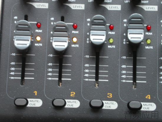

当然了每个通道的声像旋钮是少不了,还有60mm的音量推子。耳机输出带有自己的音量推子,可选择监听来自monitor、main stereo mix、Cue总线的声音。说到Cue,NRV10有点特别的东西。它没有为每个通道设置mute静音键,而是用了一个Mute/Cue键。按下之后声音并不是完全从main mix里mute掉,而是将其转发给Cue总线。

经过一段时间的使用,我感觉推子有点过于紧了,而EQ、AUX、PAN等旋钮又有点过于松了,这些细节能做的再完善点就更好了。

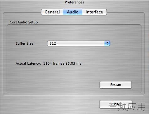

我发现InterFX的缓冲是自己设置的,它会判断出当前最小的缓冲是多少。当我第一次打开InterFX未加任何插件时,InterFX是128缓冲,延迟7ms。在我加了一个插件之后,InterFX自动变为512缓冲,延迟就加到了25ms,如果现场乐手用NRV10加效果器,延迟确实大了点。
初始未加任何插件,128缓冲,7ms延迟
只加了一个插件,512缓冲,25ms延迟

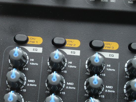

每个通道上都有一个FW开关
NVR10每个通道上都有一个FW开关。当这个FW按钮抬起的时候,NRV10就是正常的模拟调音台,推子用于控制输入信号的音量。当FW按钮被按下,NRV10的推子就变成控制从电脑输出信号的音量了。因为每个通道的FW按钮都是独立的,所以你甚至可以前4个推子控制输入电平,后2个推子控制输出电平。
