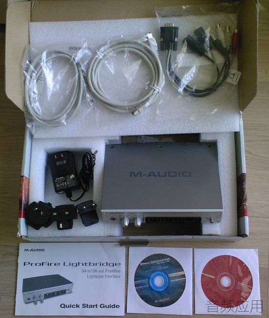

接下来我们打开包装盒,来看看里面有些什么好东西?$ I. c( v- y* `$ u( Q% j
# Q0 V- H# i1 |' s. g4 D# j( T) a; `, p6 L2 D  I. \9 L4 }
M-Audio ProFire的包装盒内所有附件0 N; O4 `4 W/ ]# P* B. q7 ^
( ^9 s, Z2 h8 q: C# i8 h
附赠的两条火线,其中包括1394A口到1394B口火线一条(什么是1394 A口和1394 B口?1394 A口:俗称的小火线口,4针火线口不带供电。1394 B口:俗称的大火线口,6针火线口带供电。)
! S$ ?0 Q" C5 R7 O5 I. ~

电源接头部分设计的很有意思,也是充分考虑到了用户的需要,提供了美标,欧标,国标很多种规格的电源接头。同时M-Audio ProFire的变压器也是110-220宽电压范围的变压器,带着M-Audio ProFire到世界各地使用都没问题。
5 z( d% ]) o- K  C9 a' m5 Y3 r/ u: A; `/ O
变压器接头的组合,选择好你需要的接头,插到变压器上就可以,很实用很方便。
5 e+ Z, P( L' N' _5 Y* S3 W+ w, y  c' K6 U# i' s$ B5 b

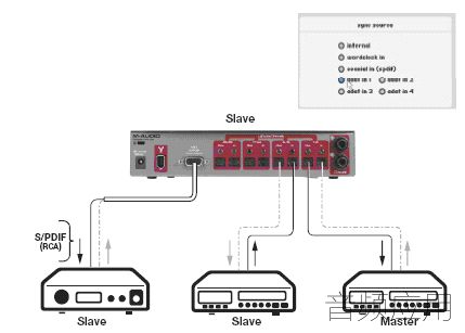

M-Audio ProFire当前的同步模式可以手动指定M-Audio ProFire当前的同步源。* h( G0 J# G/ i1 e$ b$ M( ^$ J
8 _6 H/ R7 q. N  x, h; a关于数字同步模式的几种典型应用示例:9 W4 I' \9 s( ~3 Y' x: o6 z/ M
, X/ @" Y" v; V8 Z+ ?- g) b: M$ }5 P
Internal模式/ y9 F' O- d, `. q. v+ r( s  e
; O4 I1 r* {: _% Z/ r. @& `Internal模式:M-Audio ProFire作为数字同步的Master主设备,其他数字设备作为Slave从属设备。
& o  A' a" R: v/ e, E2 Z/ P% J2 m  U7 [2 B& k% T  Y
17 (1).jpg ) }7 ^7 k" ?& c* y) d5 y

ADAT模式:ADAT数字设备作为数字同步的Master主设备,M-Audio ProFire和其他数字设备作为Slave从属设备。! O8 x! P6 u2 G' a$ {
! D; D* I; C; \, j* W6 S/ _5 cProFire绝对是为当今数字调音台设计的音频卡,我们常见的数字调音台Tascam DM3200,Yamaha 01V96等等都可以连接ProFire Lightbridge组成数字录音系统,同时录制32轨光纤数字信号到电脑中。
0 `/ l8 b- c% l' H3 h3 u+ B# j" ~& ^6 o$ H% I4 V+ Q6 P
另外ProFire加上4台M-Audio Octane 8通道话放,就可以组成一套现场演唱会32轨前期录音系统。* o$ s8 U, ?  z" H8 J
