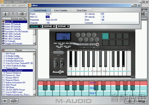

建议使用Axiom 25的朋友下载Eingma软件,在驱动盘中并没有这个软件,需要到M-Audio官方网站下载最新的1.2版。打开Eingma之后可以自动认出Axiom 25,并直接在电脑上控制所有的参数,并将设置好的参数发送到Axiom 25中。毕竟Axiom 25相比Axiom 49/61省略了一些控制按钮,有些操作需要多达10个步骤才能完成,而在Eingma中完全一目了然,控制自如。

Axiom 25内置了20个预置的控制器库,分别已经定义好了控制器参数可以直接在软件里使用,包括Reason、B4、Darbuka、Latigo、Oddity、ImpOSCar、Minimonsta、TimewARP 2600,另外还有GM、XG、GS的模板信息,使你可以直接连接标准的GM合成器、Yamaha或Roland的合成器。17-20号控制器库均为空,可以存储自定义信息。如果你不使用预置参数的那些设置,完全可以用自定义的信息覆盖掉它们,没问题。
通过Eingma的界面,一目了然,Axiom 25有三个键盘分区,也就是说你可以同时控制三个MIDI设备,把三个分区分别定位为不同的键盘区域和不同的MIDI通道,就可以了,在Eingma里设置起来很简单。
