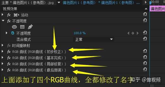

44、 效果重命名和保存预设:如果我们为视频添加了多个同样的效果,如添加了多个RGB曲线,因为名字一样,修改效果的时候会弄混乱,如果把名字修改一下,就会好很多。方法:在效果控件,找到添加的效果,右键,重命名即可;如果要保存为预设便于下次使用,则右键时,选择保存预设即可。

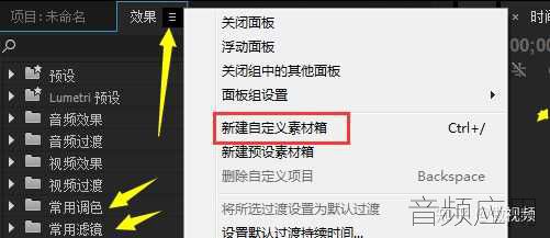

47、 新建自定义素材箱:在效果面板,有很多视频和音频效果,有时候找起来比较麻烦,我们可以新建自定义素材箱,把常用的效果统一放进去,便于以后寻找和使用。方法:在效果面板右上角点击,选择新建自定义素材箱,然后会在效果面板自动创建一个文件夹,把文件夹重命名一下,然后把常用的效果如:RGB曲线、溶化等常用效果,直接从效果面板原来的位置拖拽到文件夹里即可。

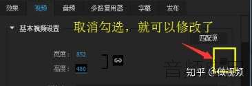

53、 代理预设的创建方法:系统自带的包括Gopro CinForm和H.264在内的6个预设,码率太高,生成的代理文件体积很大,而且分辨率也未必是我们需要的正确参数,所以建议自己创建代理预设。
首先,打开Media Encoder,在左下角,点击“+”,可以创建两种预设,首先选择创建编码预设。
在弹出的编码预设窗口中,格式可以选择H.264,然后把分辨率、帧速率、场序、长宽比、比特率都修改成自己需要的参数。注:把右侧的勾去掉,就能修改了。

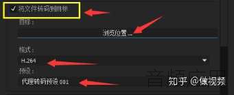

接下来,同样的方法,创建一个收录预设,随便设置一个名字,然后勾选“将文件转码到目标”,在浏览位置处,选择一个文件夹,专门用来存放代理文件,然后格式选择H.264,预设选择刚刚创建的“编码预设”。
