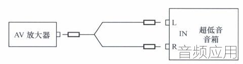

对AV放大器具有一个独立的超低音输出端的情况,超低音音箱的连接十分简单,只要使用一根三通连接线将相同的超低音信号输入到有源超低音音箱的两个输入端即可,如图2-96(a)所示。尽管超低音音箱是以单声道工作,只要连接一个输入端就可工作,但使用三通连接线将超低音信号同时输入给两个端子,能充分防止未连接端子引发的噪声及干扰。
▲图2-96 (a)超低音音箱的连接(一)
