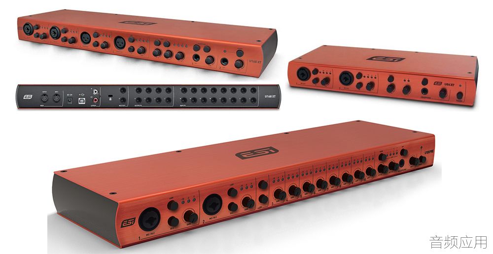

ESI U108 PRE 10进8出 10话放 专业音频接口

配备幻象电源以及完整监听功能的ESI U86XT USB音频接口,可提供8进6出信号处理能力,并具备专业话放/耳放、高阻乐器输入、同轴数字S/PDIF接口、监听MIX以及超低延迟性能。
ESI U86XT USB音频接口

因此可以说,前置放大器是音频接口的最初信号处理环节,它的质量决定了最终的声音品质。德国ESI是业界令人尊敬的品牌,以创新的产品设计和特殊性能而闻名。例如DirectWIRE技术,作为我们EWDM驱动的一部分,已经成为全球家庭/工作室音频标准。音频接口方面也以早期玛雅声卡而闻名。其旗下U系列音频接口全部搭载了DirectWIRE软跳线技术,如上述的U108 PRE、U86XT以及下面的 U168XT
ESI U168XT USB音频接口
